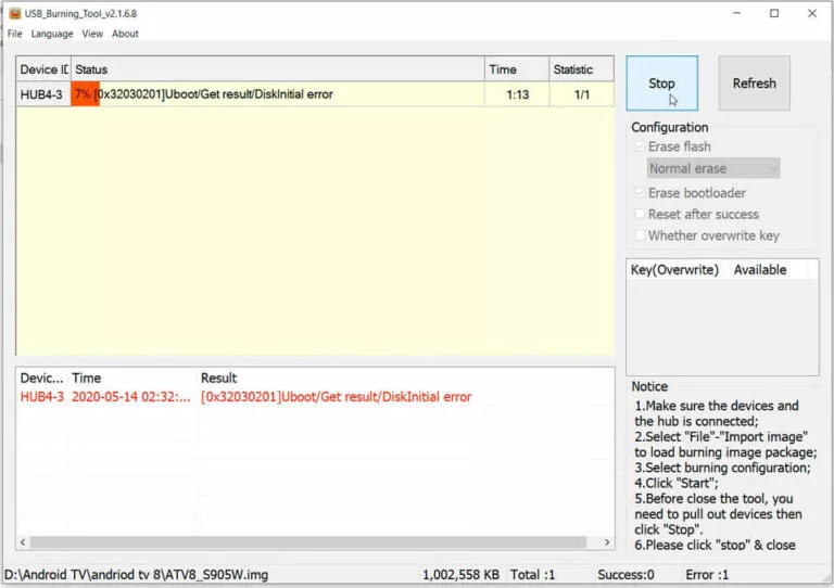

Чтобы перепрошить X96 mini на другую версию системы, нужен USB-адаптер, подходящая прошивка и программа USB Burning Tool. Эта программа помогает связать компьютер с ТВ-приставкой для обновления.
В видео выше подробно показанно, как подключить ТВ-приставку к компьютеру и затем её перепрошить.
Также показан важный момент, который может расстроить новичков в прошивке. Где рассказано о возможной ошибке во время обновления, из-за которой приставка может перестать работать, превращаясь в так называемый «кирпич».
Конечно, в видео также показано, как можно восстановить ТВ-приставку.
Инструкции будут полезны тем, кто столкнулся с проблемой и случайно превратил свою приставку в «кирпич», или тем, кто не смог нормально перепрошить устройство из-за некачественных компонентов или проблем с памятью.
Конечно, в видео я также показал, как можно восстановить ТВ-приставку.
Я надеюсь, что мои инструкции будут полезны тем, кто столкнулся с проблемой и случайно превратил свою приставку в «кирпич», или тем, кто не смог нормально перепрошить устройство из-за некачественных компонентов или проблем с памятью.

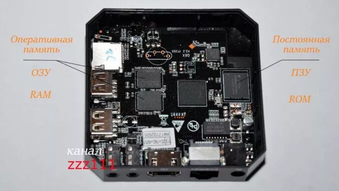

Перед прошивкой ТВ-приставки важно проверить, какие чипы оперативной памяти установлены в устройстве. Не рекомендуется прошивать устройства с следующими чипами, так как это может вызвать ошибку 0x10103005:
Оперативная память (RAM): Samsung 628 / Постоянная память (ROM): klmag2geac-b031
RAM: SEC 810 / ROM: KLMAG1JENB-B041
RAM: SEC 619 / ROM: KLMAG1JENB-B041
RAM: Samsung 850A / ROM: klmag2gend-b031
THGBMAG7A4JBA4R
Это список известных на сегодняшний день чипов, с которыми могут возникнуть проблемы. Если у вас есть информация о других чипах, вызывающих ошибки при прошивке, оставьте их маркировку в комментариях, чтобы они могли быть добавлены в список.

Чтобы узнать, какие чипы памяти установлены в ТВ-боксе X96 mini, существует два способа:
Установить специальное программное обеспечение для тестирования на ТВ-бокс. Эта программа покажет параметры памяти.
Разобрать ТВ-бокс и визуально осмотреть установленные микросхемы. Этот метод более надёжен, так как позволяет точно определить модель и тип чипов.
Сравните маркировку чипов памяти вашего ТВ-бокса с маркировками, которые я перечислил ранее. Если они совпадают, то лучше не рисковать с прошивкой. В этом случае, после попытки обновления прошивки, высока вероятность того, что ваше устройство станет неработоспособным.
