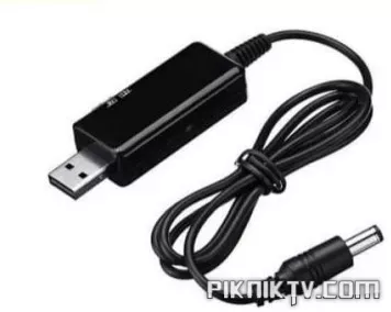

Как сделать так, чтобы роутер работал без света и что для этого нужно
В первую очередь возьми специальный кабель. У него должны быть триггеры, чтобы измерять напряжение зарядного устройства до 12 Вт. Он поможет повербанку работать с роутером:
повербанк;
ноутбук.
Этот кабель USB с триггером должен иметь размер 5,5 мм.
Как подключить роутер к повербанку: пошаговая инструкция
Кабель с триггером встал в роутер, а другой его конец – в повербанк.
Через несколько секунд все должно работать.

3. Купить кабель для подключения модема к пауэрбанку –USB 5 В / DC 9 B (DC 5,5 мм) или USB 5 В / DC 12 B (DC 5,5 мм). Какой кабель покупать: 9 В или 12 В — зависит от того, какое напряжение потребляет ваше абонентское устройство. Тип разъема DC — обычно 5,5 мм.
Такой кабель из-за высокого спроса сейчас может стоить недешево: 500 грн и больше. К тому же, вряд ли вам дадут какую-нибудь гарантию на это «изобретение». Поэтому сразу проверяйте у продавца на месте, как он будет работать, если есть такая возможность. Нет — оговаривайте возврат товара на всякий случай.
Если подключение к интернету построено таким образом, что используются два последовательно включенных абонентских устройства (например, модем+роутер) — необходимо приобрести два кабеля.
Как выглядит такой кабель:
