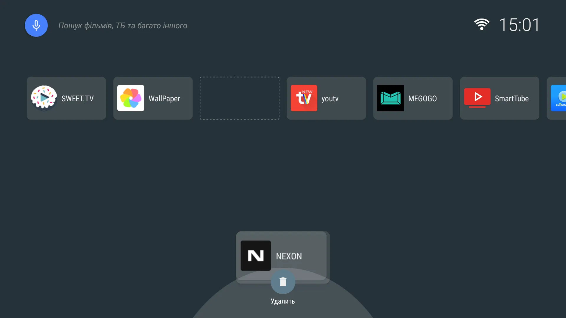

Удалите приложение NEXON с устройства

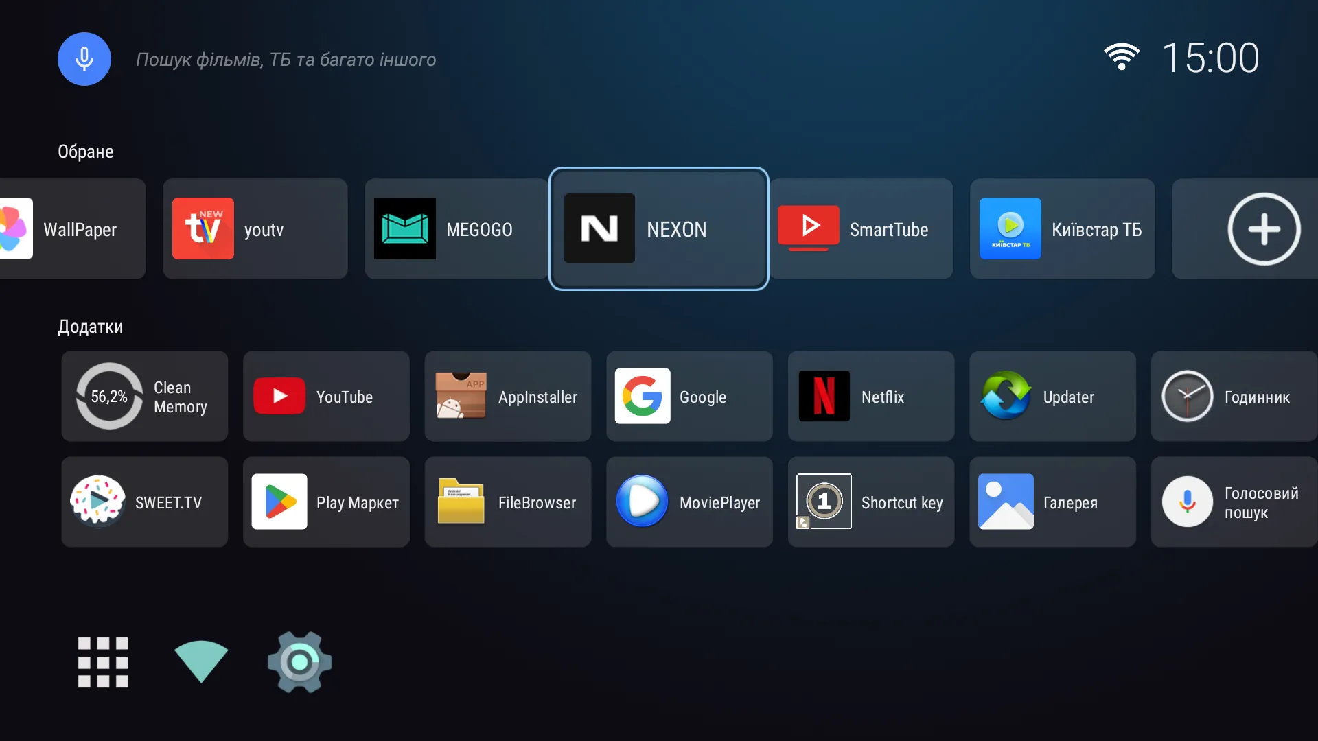

1. Для этого выберите приложение NEXON на рабочем столе.
2. Зажмите ОК и подтвердите удаление.

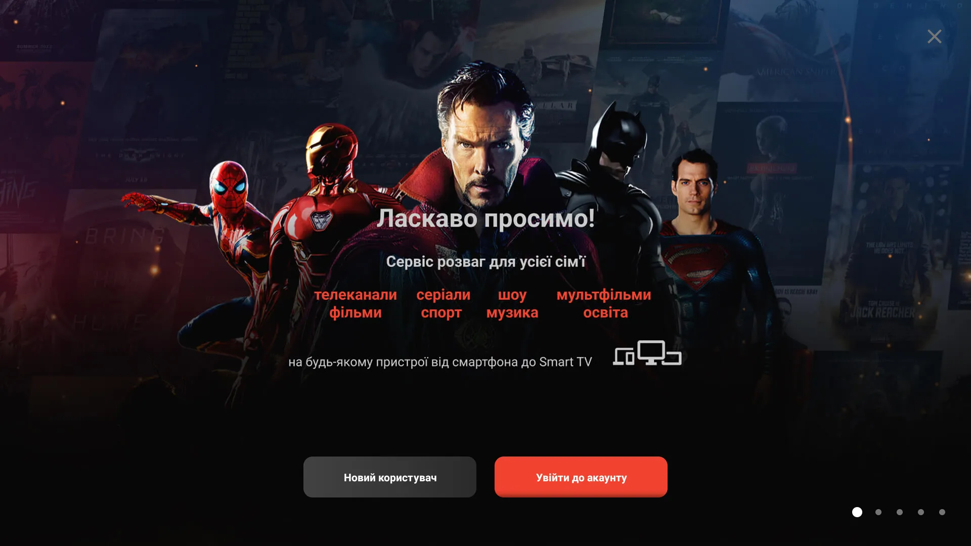

Установите последнюю версию приложения NEXON из Google Play, воспользовавшись видеоинструкцией или выполнив следующие шагиВведите название приложения в поле поиска, выберите NEXON для Android TV и нажмите Установить.

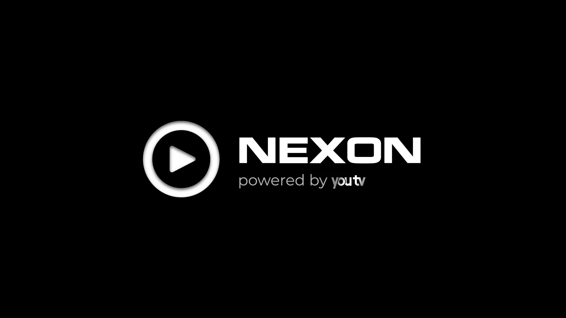

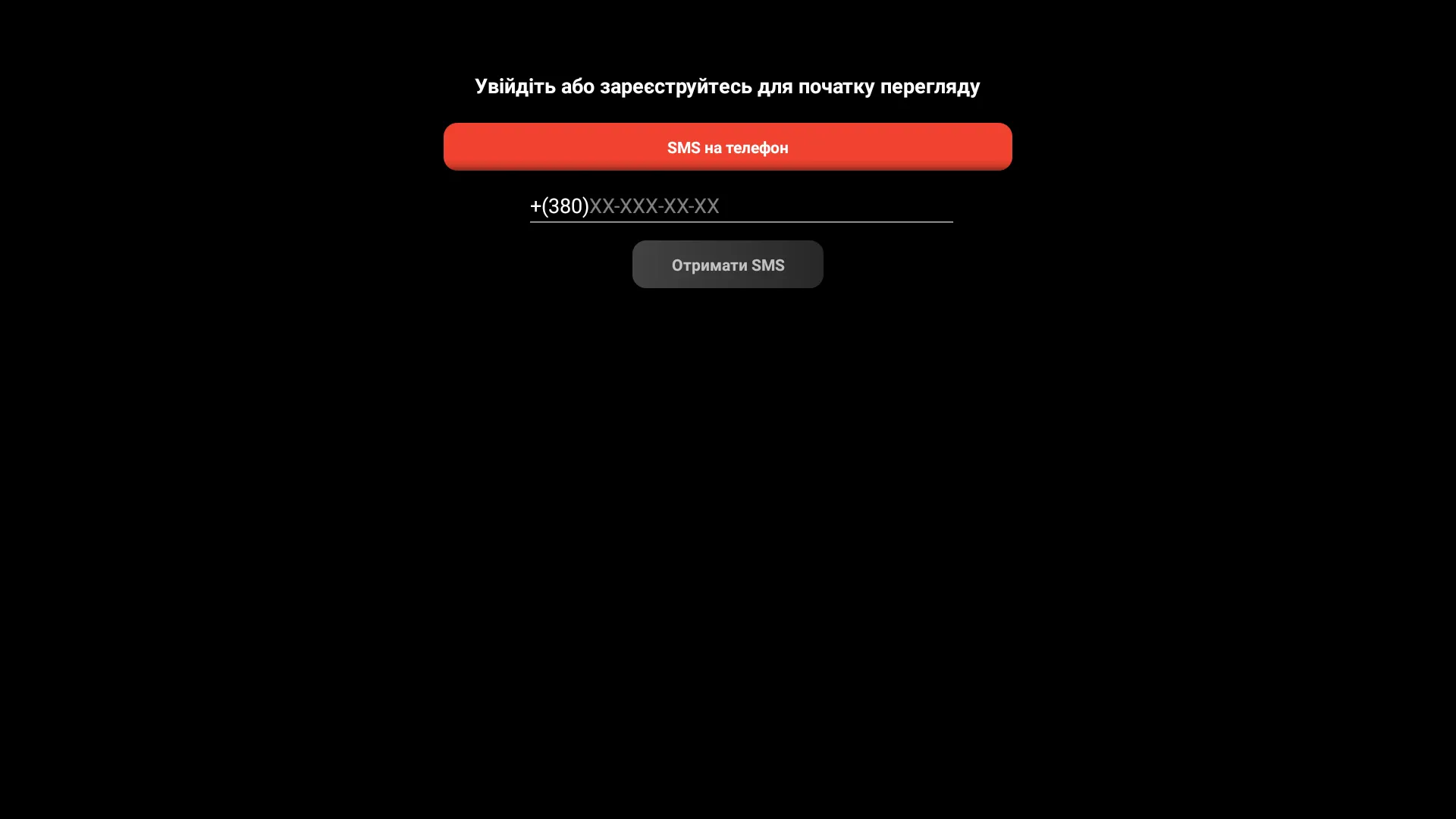

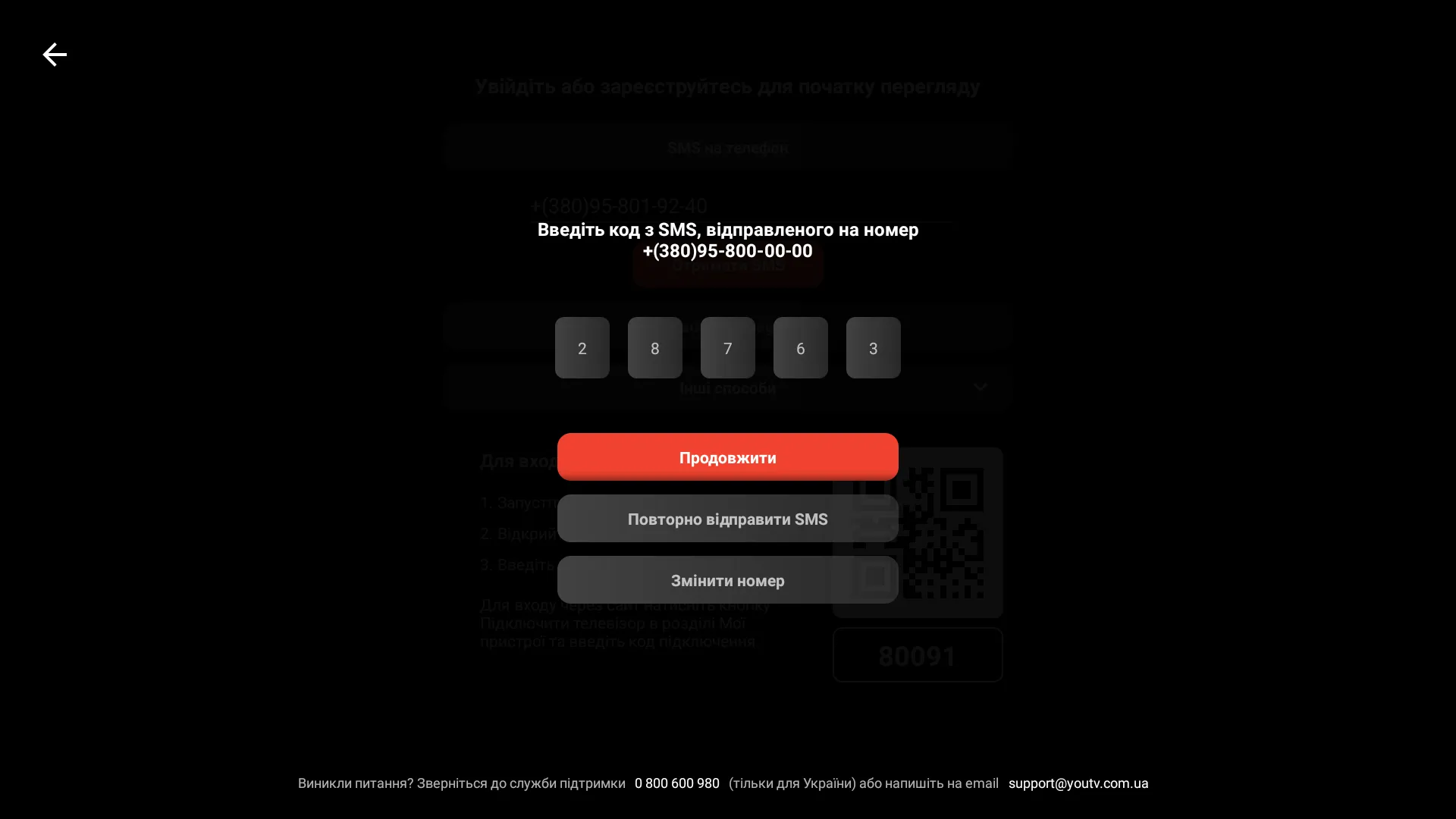

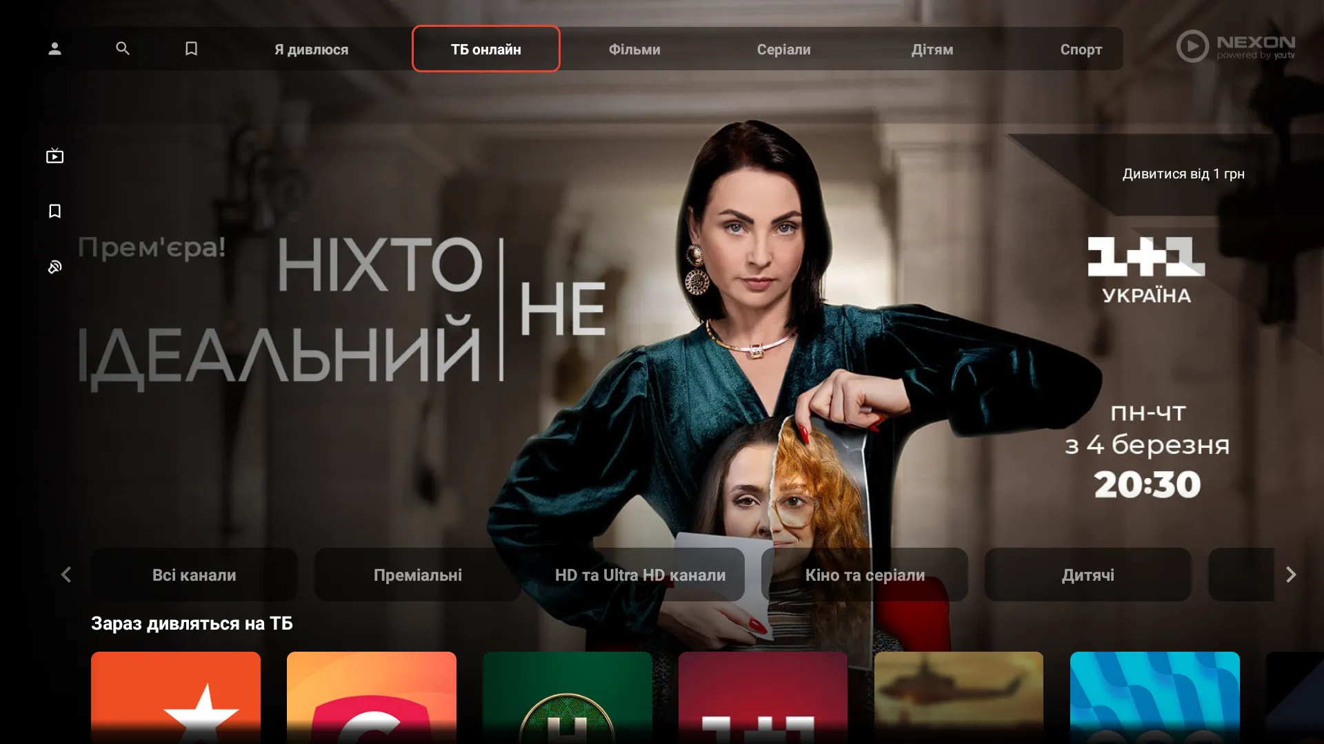

Выберите Войти в аккаунт.
