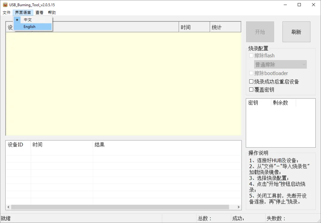

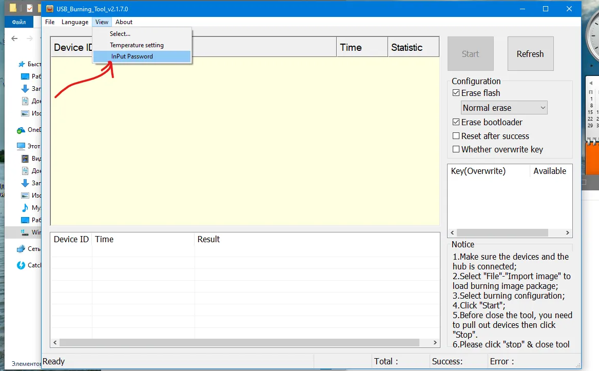

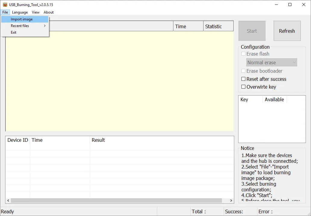

5. Запустите программу от имени администратора и измените в меню язык на Английский 6. Откройте файл прошивки (File — Import Image) и нажмите «start». 6.1. Дополнительно для шифрованных приставок (A95X F3, A95X F3 Air, A95X F3 SLIM) добавляем password.bin 7. Подключите TV_Box к компьютеру через OTG USB кабель. Устройство включится автоматически.

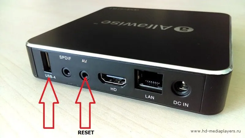

Некоторые модели требует зажатия RESET.
Для некоторых TV_Box вообще жать RESET не требуется.
Для некоторых TV_Box приходится держать RESET пока процесс прошивки не пройдет до ~10%.

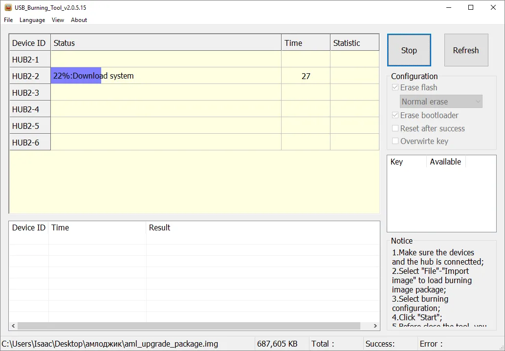

8. Когда компьютер обнаружит устройство, прошивка начнется автоматически. Если этого не произошло, проверьте установлены ли драйвера amlogic в диспетчере устройств и повторите их установку.

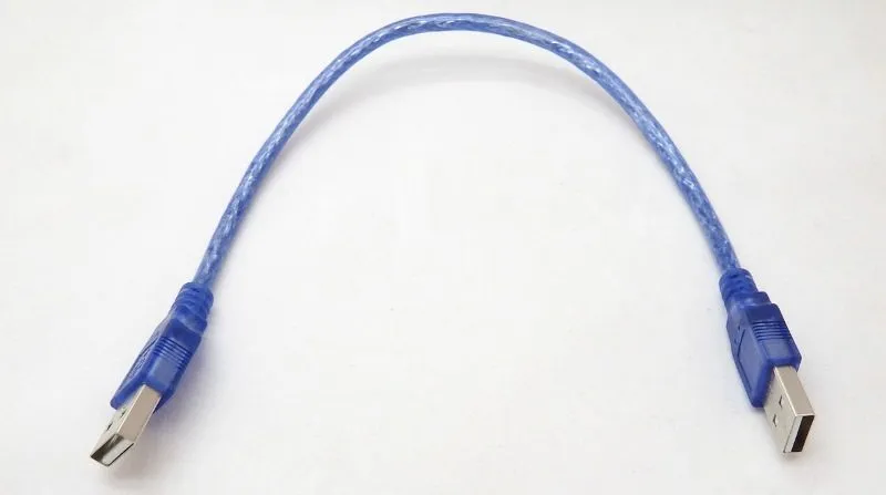

Кабель USB-USB желательно иметь не более 30-100см и качественный!

Не помогло распознать? Разбираем корпус, вместо RESET замыкаем контакты Test Point на плате. Какие именно, узнать на 4PDA для конкретного TV_Box.

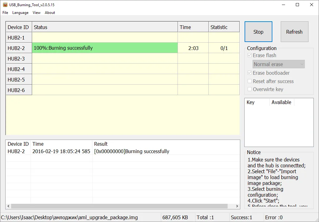

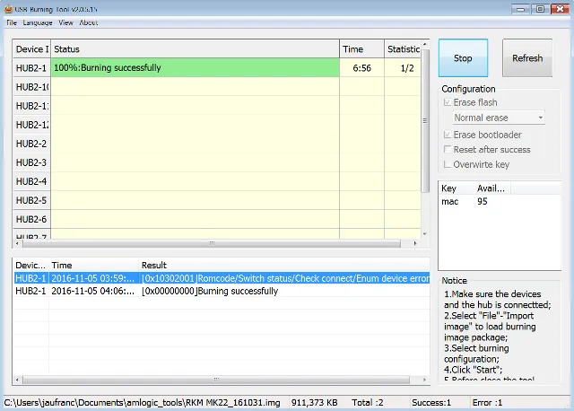

9. После прошивки устройства вы увидите сообщение “result: burning successful”, после чего нажмите «stop».
10. Нажимаем Stop, закрываем программу, отсоединяем кабель.

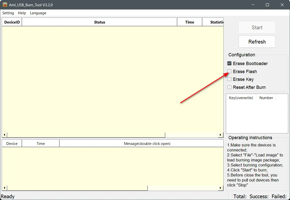

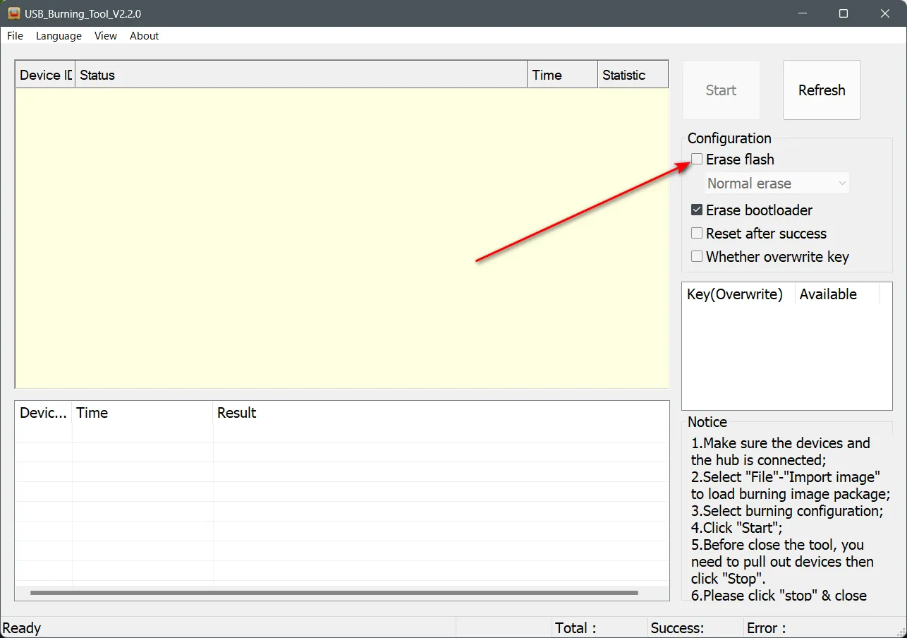

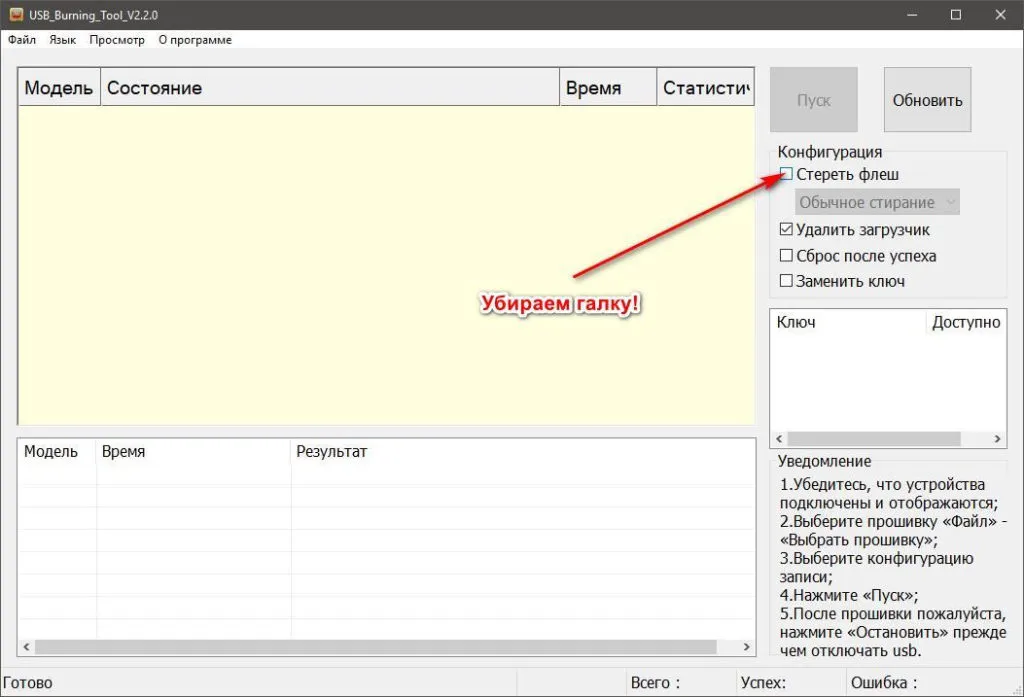

Обновление прошивки с сохранением данных в USB Burning Tool
Перед прошивкой убрать галку стереть флеш.
Внимание
Этот вариант нельзя применять, если в списке изменений версии прошивки, указано исправление "Системные поправки"
Опубликовано: 19 Август 2025, 20:45
Внимание

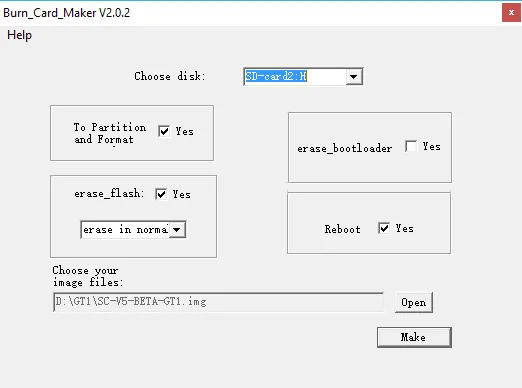

Инструкция по прошивке img через загрузочную micro SD карточку
Для устройств на процессоре Amlogic.

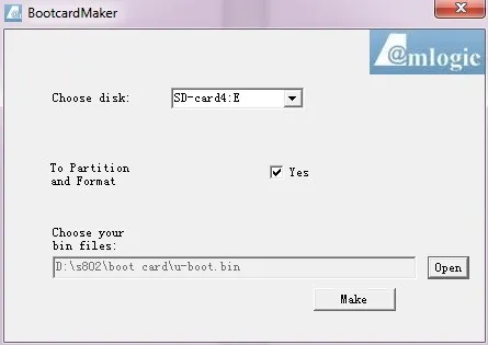

1. Создаем загрузочную micro SD карточку
Вставьте micro SD карточку в компьютер (учтите, что все данные с нее будут стерты!).
Запускаем «Burn_Card_Maker.exe»

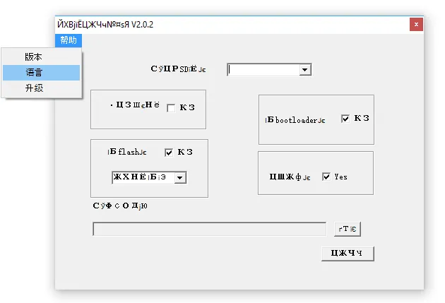

При первом запуске все на китайском. Кликаем по верхнему меню и выбираем второй пункт.
Ставим галочку напротив «English» и кликаем OK. Закрываем и запускаем заново «Burn_Card_Maker.exe»
Выбираем диск с вашей microSD карточкой напротив «Choose disk:».
Ставим галочки напротив «To Partition and Format», «erase_flash» и «Reboot» (3 галочки)
Убираем галочку с erase_bootloader (было актуально для старых прошивок с бутами от других приставок. Для прошивок Anrdoid 9+ эту галку таки надо ставить)
Кликаем по кнопке Open и выбираем образ разархивированной прошивки (например SC-V5-BETA-GT1.img):

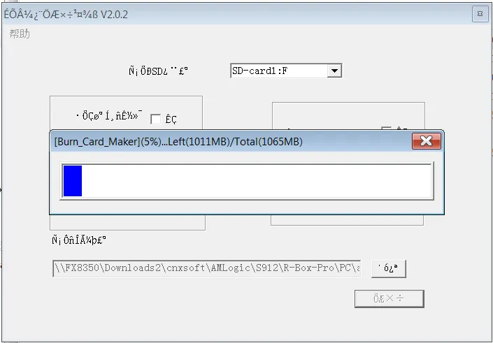

Кликаем по кнопке Make. Откроется окно форматирования для microSD карты — для FAT32 карточек оставляем все настройки как есть и просто жмем на Start.
Для не FAT32 (NTFS, exFat…) вероятны проблемы при прошивке — переформатируйте как FAT32. Для больших карт используйте GuiFormat
После форматирования закройте диалог и начнется процесс создания загрузочной флешки. По окончании выдаст «Success» сообщение — все прошло успешно.
2. Прошивка
Вытащите из розетки приставку, но оставьте ее подключенной к телевизору через HDMI.
Включите телевизор и переключитесь на HDMI вход куда подключена приставка.
Вставьте загрузочную micro SD карточку в приставку
Зажмите reset кнопку на приставке (для GT1 — на обратной стороне маленькое отверстие под плеером, зажать скрепкой).
Держа кнопку reset зажатой вставьте приставку в розетку.
Процесс прошивки должен начаться сразу (экран прошивки появляется до заставок). Можете отпустить reset кнопку. Дождитесь окончания прошивки.
Если пошла заставка — значит плеер не распознал карточку или плохо зажали reset. Попробуйте шаг 3 снова либо с другой FAT32 карточкой.
- image.webp (8.83 КБ) 18 просмотров
- image.webp (8.47 КБ) 18 просмотров

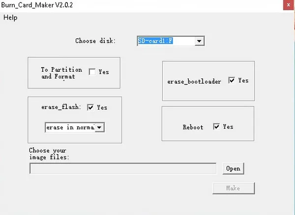

Скачиваем на ПК и устанавливаем программу Burn Card Maker.
Запускаем ее и меняем язык интерфейса на английский (выбираем второй вариант главного меню).
Выбираем английский, нажимаем OK, закрываем и перезапускаем программу.

Нам понадобится кабель (или переходник) USB A (папа) – USB A (папа)
В большинстве случаем необходимо использовать разъем USB 2.0.
Подготовьте саму приставку – отключите её от питания, выньте кабель HDMI, карты памяти, флэшки, донглы от пультов

Процесс перепрошивки:
Скачайте утилиту прошивки Amlogic USB Burning Tool, распакуйте ее и запустите файл. Сначала попробуйте самую свежую версию, если она не работает, попробуйте другую, более старую версию.
AMLogic USB Burning Tool 2.1.6.8 — добавлена поддержка SoC Amlogic S905X2.
Во время установки будут установлены соответствующие драйверы.
Перезагрузите ПК.
Для прошивки с помощью данного метода, нам не нужно ничего видеть на экране ТВ или подключать его к ТВ, только к ПК.
Запускаем Amlogic USB Burning Tool (один конец кабеля, не забываем, уже должен быть воткнут в ПК). Нельзя ставить галочку на против Reset after success и Overwirte. В верхнем меню выбираем открыть файл, выбираем файл (образ) прошивки и нажимаете кнопку “Старт” и только после этого (!!!) вставляем второй конец кабеля в саму приставку. Компьютер должен “булькнуть” (определяет подключение USB) и начинается процесс прошивки, мы можем прогресс её видеть в окне утилиты. Если этого не произошло и выдало ошибку, ничего страшного, вынимаем кабель из бокса на несколько секунд и пробуем снова, должно получиться. Нажимать кнопку сброса устройства требуется не всегда.
Наблюдаем процесс прошивки, как правило на это уходит буквально несколько минут, но бывает что процесс останавливается на некоторое время, спокойно, без паники, такое возможно, через некоторое время он продолжается и должен дойти до 100% и написать что процесс завершён, внизу окна прошивки статус должен быть “ОК” и “ошибки” – пустое поле.
В верхнем раскрывающемся списке мы выбираем место, где у нас есть SD-карта или USB-накопитель.
Отмечаем « To Partition and Format » и « erase_bootloader ».
Нажимаем « Open » и выбираем файл IMG нашей прошивки.
Нажимаем « Make », чтобы начать процесс
- image.webp (9.47 КБ) 14 просмотров
Как только процесс форматирования будет завершён, появится синяя полоса статуса, и она будет завершена.
После окончания наш носитель готов к прошивке и сможем закрыть программу.

Нажимаем кнопку «RESET» (в некоторых моделях она находится внутри гнезда AV) и подключаем кабель питания к приставке. Ожидаем появления процесса обновления. Если процесс прошивки не стартовал — повторяем процедуру с подключением ещё раз.
Перезагрузите ПК.

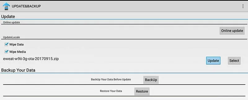

Запустите приложение ОБНОВЛЕНИЕ & ВОССТАНОВЛЕНИЕ на ТВ-приставке. Найти её можно в меню настроек или среди установленных приложений.
- image.webp (10.15 КБ) 14 просмотров
Нажмите кнопку Update, чтобы начать процесс обновления

Устанавливаем Amlogic BootcardMaker на нашем ПК и запускаем его, выбрав букву устройства, на котором у нас есть карта MicroSD, и файл u-boot.bin, который мы скачали. После выбора нажимаем «Создать» для форматирования MicroSD.
