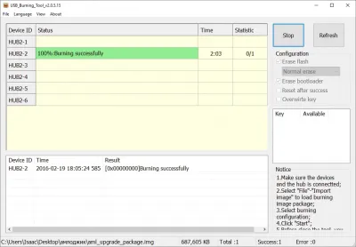

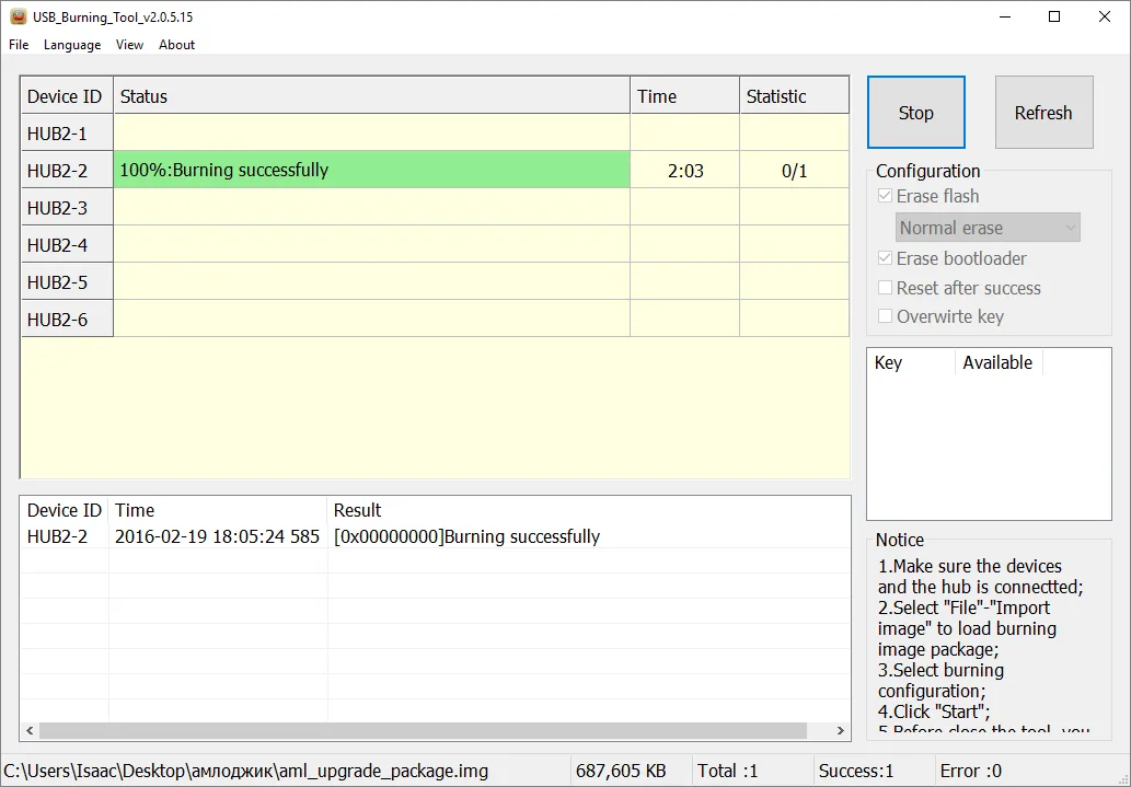

Инструкция по установке прошивки через USB Burning Tool
1. Вам необходимо скачать архив с прошивкой. Внимательно изучите страницу вашего Tv_Box на сайте, на ней могут быть описаны особые нюансы его прошивки! Если ваш Tv_Box имеет модификации (ревизии), точно узнайте её! Там же ищите ссылку «Как определить модификацию».
2. Скачанный архив с прошивкой не помешает проверить на целостность: в архиваторе жмём «тест архива».
3. Распаковываем файл прошивки по короткому пути, символы только на латинице и без пробелов! (например D:\1). В полученной директории вы можете найти файл прошивки “img”.
4. Установите USB_Burning_Tool. Во время установки, вы должны позволить установить дополнительные драйвера для Amlogic устройств.

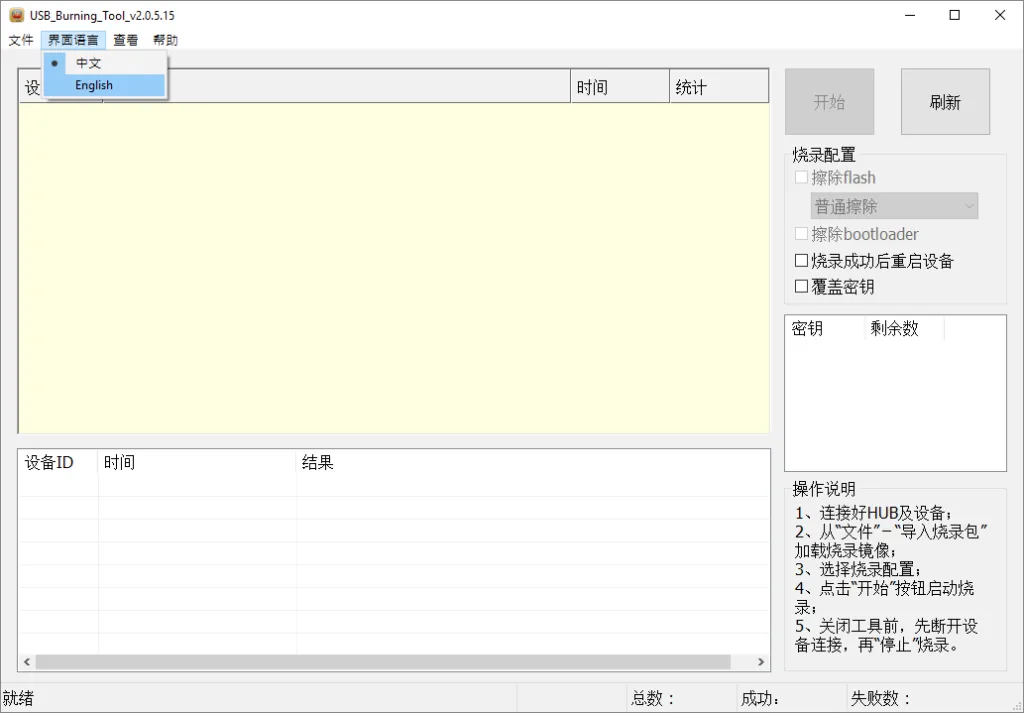

5. Запустите программу от имени администратора и измените в меню язык на Английский

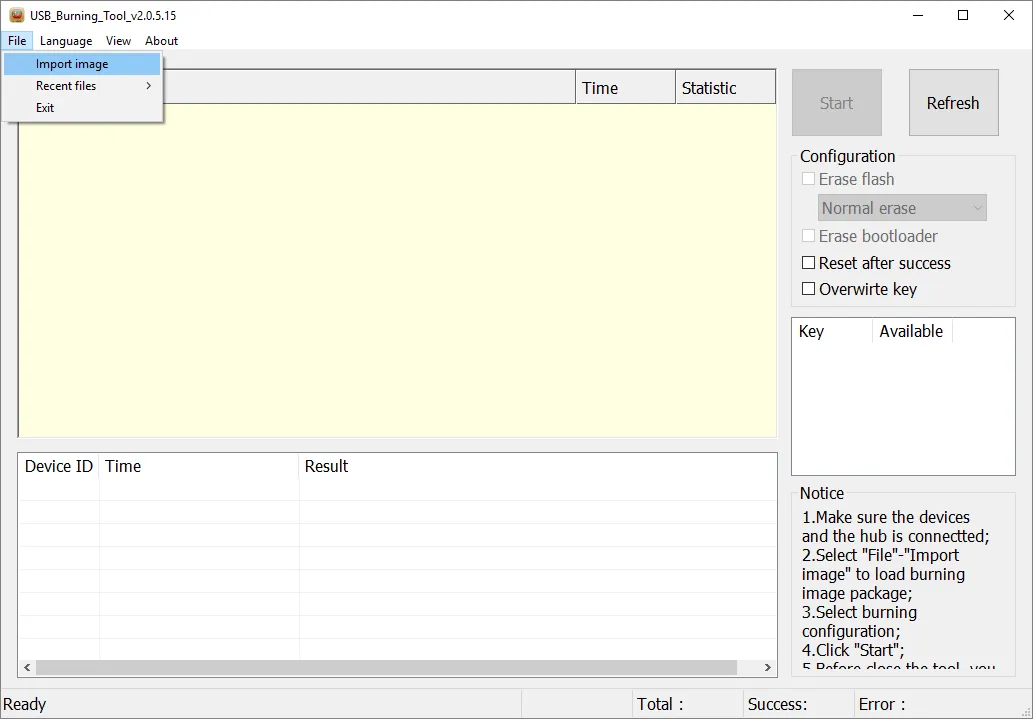

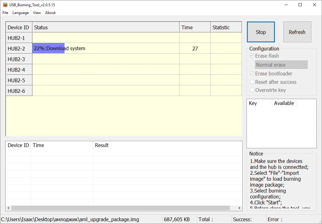

6. Откройте файл прошивки (File — Import Image) и нажмите «start».

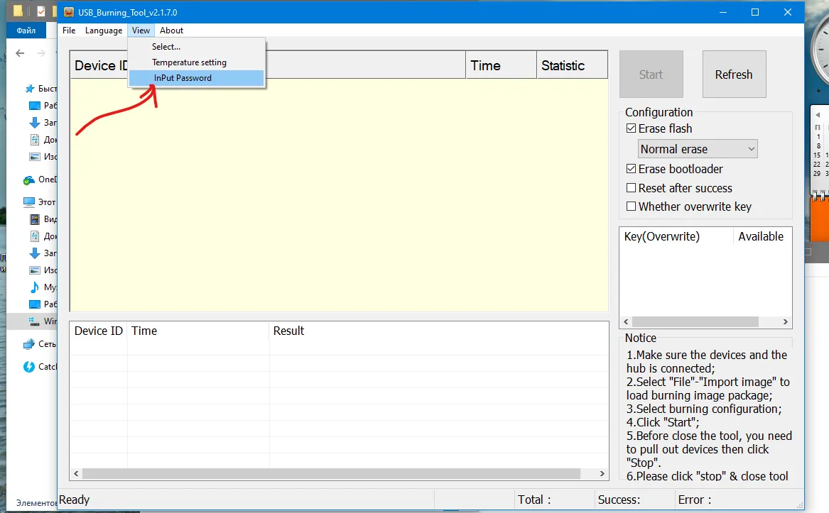

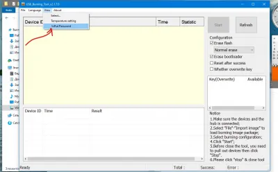

6.1. Дополнительно для шифрованных приставок (A95X F3, A95X F3 Air, A95X F3 SLIM) добавляем password.bin
7. Подключите TV_Box к компьютеру через OTG USB кабель. Устройство включится автоматически.
Некоторые модели требует зажатия RESET.
Для некоторых TV_Box вообще жать RESET не требуется.
Для некоторых TV_Box приходится держать RESET пока процесс прошивки не пройдет до ~10%.
8. Когда компьютер обнаружит устройство, прошивка начнется автоматически. Если этого не произошло, проверьте установлены ли драйвера amlogic в диспетчере устройств и повторите их установку.

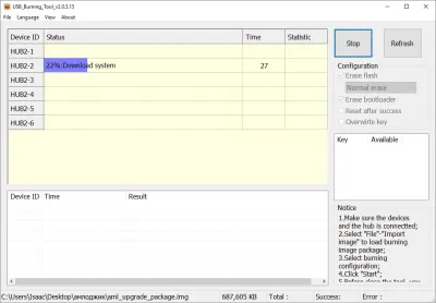

9. После прошивки устройства вы увидите сообщение “result: burning successful”, после чего нажмите «stop».
10. Нажимаем Stop, закрываем программу, отсоединяем кабель.

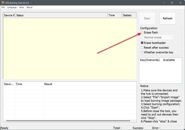

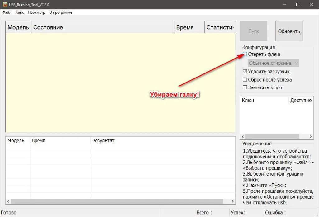

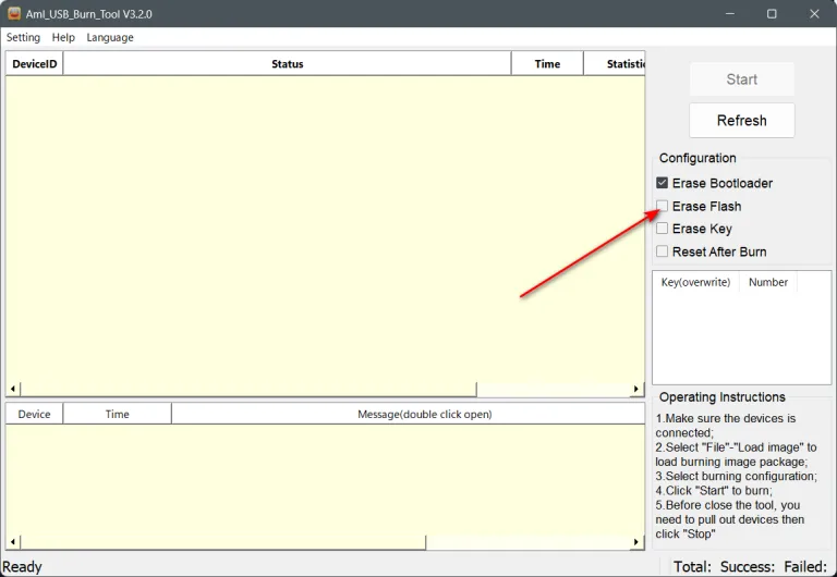

Обновление прошивки с сохранением данных в USB Burning Tool

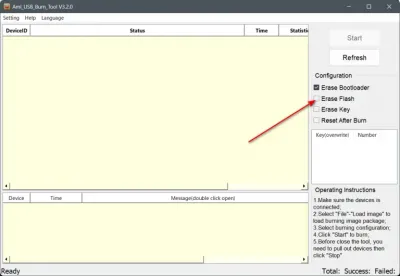

Перед прошивкой убрать галку стереть флеш.
Внимание
Этот вариант нельзя применять, если в списке изменений версии прошивки, указано исправление "Системные поправки"
Внимание

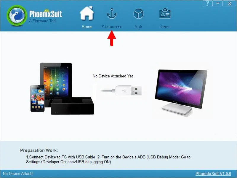

Инструкция по установке прошивки через Phoenix Suit Tool
Это инструкции о том, как прошить или установить прошивку .img (ПЗУ) с помощью Phoenix Suit Tool на устройствах с чипсетом Allwinner. Предупреждение. Перепрошивка или установка микропрограммы (ПЗУ) с помощью PhoenixSuit приведет к удалению данных с устройства. Поэтому мы рекомендуем вам сделать резервную копию ваших данных перед использованием инструмента.
1. Установка драйвера
Разархивируйте файл с именем PhoenixSuit.zip на диск E.

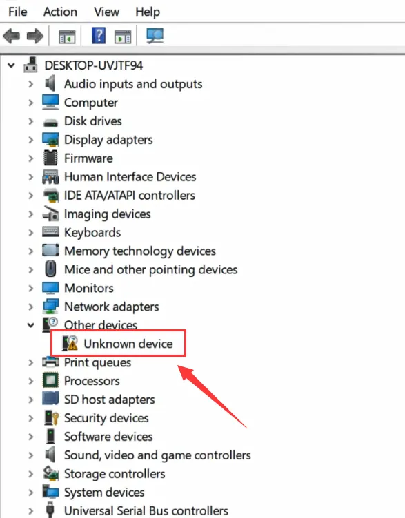

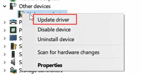

1.1 Нажмите и удерживайте кнопку обновления ТВ-бокса (кнопка в отверстии AV), а затем подключите ТВ-бокс к компьютеру через кабель USB A-A; открываем диспетчер устройств компьютера и видим Неизвестное устройство.

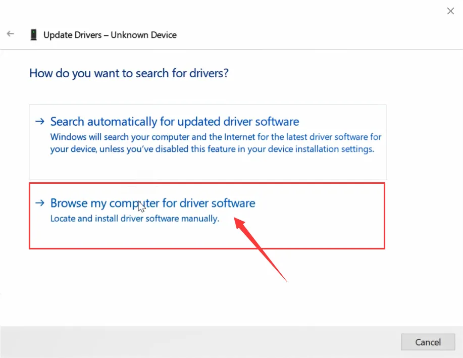

1.2 Щелкните правой кнопкой мыши неизвестное устройство и выберите параметр «Обновить драйвер».
Затем настройте путь к диску:
E:\PhoenixSuit\Драйверы\AW_Driver
(Путь к файлу драйвера только что разархивирован)
Просмотрите <файл драйвера, который вы только что распаковали>
Следуйте подсказкам к следующему шагу
1.3 После завершения настройки загрузитесь, чтобы войти в установочный драйвер. Нажмите на все всплывающие окна, чтобы подтвердить, пока установка не будет завершена.
2. Установите прошивку .img (ПЗУ) с помощью PhoenixSuit
2.1 Загрузите стандартную прошивку (на основе .img) вашего устройства

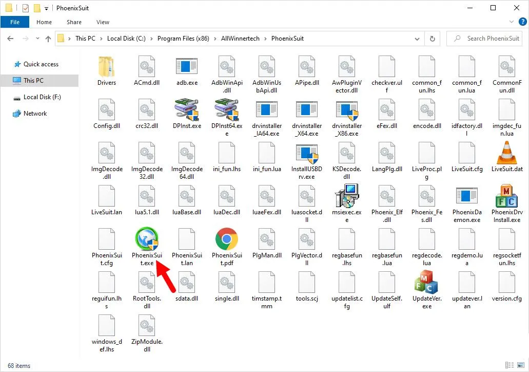

2.2 Запустите/откройте приложение PhoenixSuit из меню «Пуск» или непосредственно с диска E: PhoenixSuit.exe
(Разархивируйте инструмент на диск e и запустите PhoenixSuit.exe, чтобы открыть инструмент)

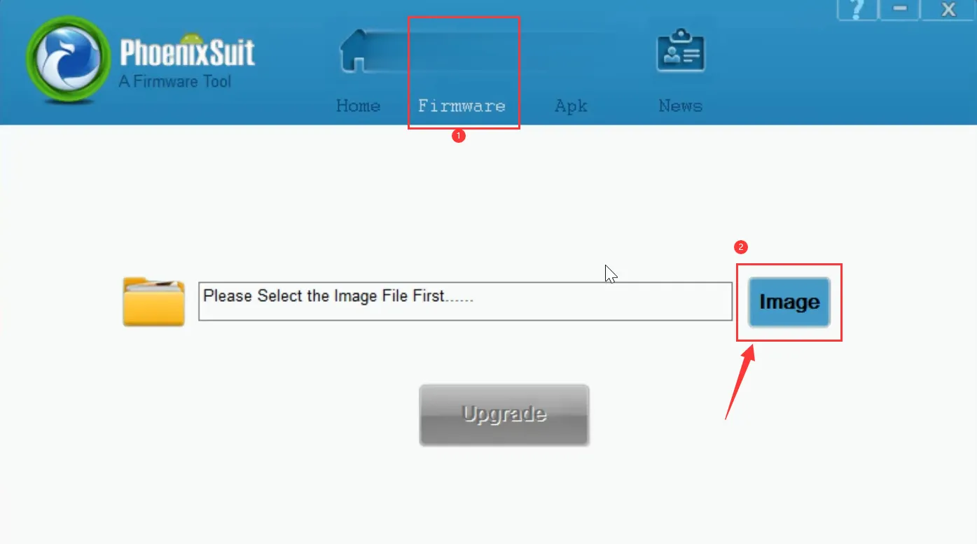

2.3 После запуска приложения PhoenixSuit щелкните меню «Прошивка».

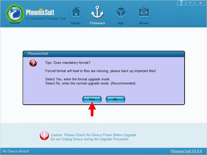

2.4 В меню «Прошивка» нажмите кнопку «Изображение» и выберите файл прошивки (.img) с компьютера (который вы загрузили на шаге 2.1). Затем нажмите кнопку «Обновить».
2.5 Начните запись: нажмите и удерживайте кнопку обновления в отверстии AV, подключите телевизионную приставку к компьютеру через кабель USB A-A; Как только Phoenix Suit обнаружит устройство, он запросит у вас обязательное форматирование. Просто нажмите «Да», чтобы продолжить.

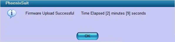

2.6 После завершения процесса перепрошивки/установки вы сможете увидеть сообщение об успешном обновлении прошивки на экране компьютера. Нажмите OK, чтобы завершить перепрошивку.
2.7 Закройте приложение PhoenixSuit и отключите Android-устройство от компьютера.
