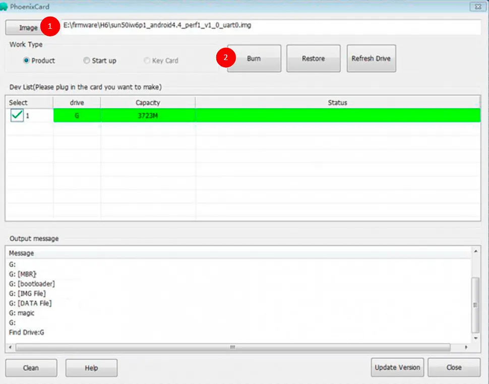

Скачайте и установите программу PhoenixCard. Это программное обеспечение необходимо для записи прошивки на карту памяти microSD.
Скачайте прошивку для вашей модели медиаплеера X96S MAX 4GB 32GB. После загрузки разархивируйте файл, вам понадобится файл с расширением .img.
Скачать прошивку X96S MAX 4GB 32GB
Запись прошивки на microSD карту:
Запустите программу PhoenixCard. Откройте исполняемый файл phoenixcard.exe.
Вставьте microSD карту объемом не менее 2GB в компьютер.
В программе PhoenixCard:
Нажмите на кнопку Image (1) в левом верхнем углу и выберите файл прошивки с расширением .img.
Убедитесь, что правильно выбрана буква диска вашей microSD карты.
Выберите тип записи Product.
Нажмите Burn (2) и дождитесь завершения записи прошивки на карту.
