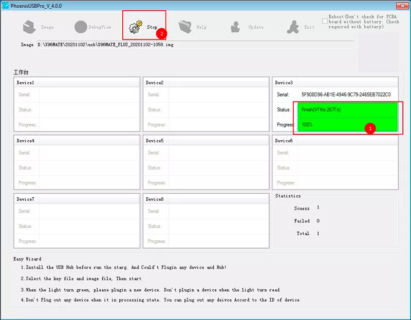

Теперь запустите установленную программу "PhoenixUSBPro". В программе выберите опцию "Image" в верхнем левом углу (1) и укажите путь к ранее скачанному файлу прошивки. Затем нажмите на кнопку "Start" (2) в верхней части программы.

Когда процесс прошивки завершится, в программе прошивки появится сообщение "Finish" (1). В этот момент нажмите на кнопку "STOP" (2) в программе.
