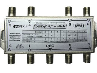

DiSEqC 8x1 "РАТЕК" смена режима протокола
Даный Disek 8ми или 6ти-портовый производит фирма РАТЕК, изначально установлен протокол DiSEqC 1.0 + mini A + mini B, после перепрограмирования с помощью тюнера Samsung 9500 ( перевод в режим DiSEqC 1.1 ) - все заработало на X-770 CIPVR как нужно !
Вот технология, может кому-то еще понадобится:
Для смены режима (протокола) коммутатора РАТЕК (Disec 6-портовый, так же и 8-портовый) с ручным выбором протокола необходимо подключить выход DISEC-ка к тюнеру Samsung 9500 и выполнить следующие действия:
Переключаем приемник на нужный спутник, устанавливаем режим позиционера, переходим в меню управления позиционером.
Сначала необходимо перевести коммутатор, в режим программирования, выполнив на приемнике следующую
последовательность команд: Шаг на Восток, Шаг на Запад, 3 раза выполнить команду “Выключить ограничения».
В режиме программирования задаем следующие команды для выбора одного из 4-х протоколов работы.
1. 1. Шаг на Восток, Шаг на Запад, Установка ограничения на Запад,2 раза выполнить команду “Выключить ограничения”, Установка ограничения на Восток,
1 раз “Выключить ограничения” для установки первого режима -DiSEqC 1.0 (только LNB1,LNB2,LNB3,LNB4)
1. 2. Шаг на Восток, Шаг на Запад, Установка ограничения на Запад,2 раза выполнить команду “Выключить ограничения”,2 раза Установка ограничения на Восток,
1 раз “Выключить ограничения” для установки второго режима-DiSEqC 1.0 + mini A + mini B.
1. 3. Шаг на Восток, Шаг на Запад, Установка ограничения на Запад,2 раза выполнить команду “Выключить ограничения”, Установка ограничения на Запад,
1 раз “Выключить ограничения” для установки третьего режима-DiSEqC 1.1
1.4. Шаг на Восток, Шаг на Запад, Установка ограничения на Запад,2 раза выполнить команду “Выключить ограничения”,2раза Установка ограничения на Запад,
1 раз “Выключить ограничения” для установки четвертого режима –DiSEqC 1.2 После выбора необходимого протокола необходимо завершить смену протокола,
выполнив следующие команды: Шаг на Восток, Шаг на Запад, Установка ограничения на Восток, 3 разa “Выключить ограничения”
2. При работе коммутатора в одном из первых трех режимов выбор нужного LNB осуществляется в соответствующих пунктах меню приемника по работе с DiSEqC
коммутаторами (смотри инструкцию по эксплуатации на приемник). При работе в четвертом режиме кнопками Шаг на Восток или Шаг на Запад ( при этом происходит
переключение входа коммутатора на соседний вход) подбираем нужный конвертор (когда приемник показывает нужную программу или показывает уровень сигнала
(если приемник показывает только уровень сигнала, желательно убедиться, показывает ли уровень сигнала только с одним конвертором (проверяем, переключив
подряд 8 конверторов), иначе возможно запомнить не тот спутник ,если приемник показывает уровень сигнала с несколькими конверторами, лучше всего переключить
приемник на другой транспондер )), затем нажимаем кнопку Сохранить позицию и коммутатор запоминает, какой конвертор запрограммирован для спутника. Затем
переключаем приемник на другую программу на другом спутнике и повторяем подборку конвертора. Так для всех спутников подбираем нужные конвертора,
аналогично как запоминаем позиции спутников при программировании позиционера. Закончив программирование коммутатора, желательно выключить приемник в
дежурный режим, чтобы коммутатор вышел из режима программирования.
Краткая таблица работы с коммутатором:
1. Подготовка к смене протокола ME, MW, DL, DL, DL Сокращения:
2. Установка протокола: ME ME - шаг на Восток
DiSEqC 1.0 ME, MW, LW, DL, DL, LE, DL MW - шаг на Запад
DiSEqC 1.0 + mini A + mini B ME, MW, LW, DL, DL, LE, LE, DL DL - выключить Ограничения
DiSEqC 1.1 ME, MW, LW, DL, DL, LW, DL LE - установка Ограничения на Восток
DiSEqC 1.2 ME, MW, LW, DL, DL, LW ,LW, DL LW - установка Ограничения на Запад
3. Завершение смены протокола: ME, MW, LE, DL, DL, DL

DiseqC 1.1; 1.2 8x1 VoTo
DiSEqC "VoTo" на 8 входов, мультипротокольный коммутатор способный работать по протоколам 1.1 и 1.2. DiSEqC 8in1 "VoTo" также можно перепрограмировать в любой доступный протокол используя команды ресивера управления мотором, после чего дисек "VoTo" будет работать только по одному протоколу 1,1 или 1,2, это нужно например если хотите построить каскад из дайсиков.
DiseqC 1.0, 1.1, 1.2 8x1 РАТЕК
DiSEqC-Switch мультипротокольный коммутатор(1.0, 1.1, 1.2) пр-ва: "РАТЕК" г.Киев (8 в 1 - для коммутации 8-ми конверторов), диапазон 700-2150 МГц (улучшенные характеристики).
