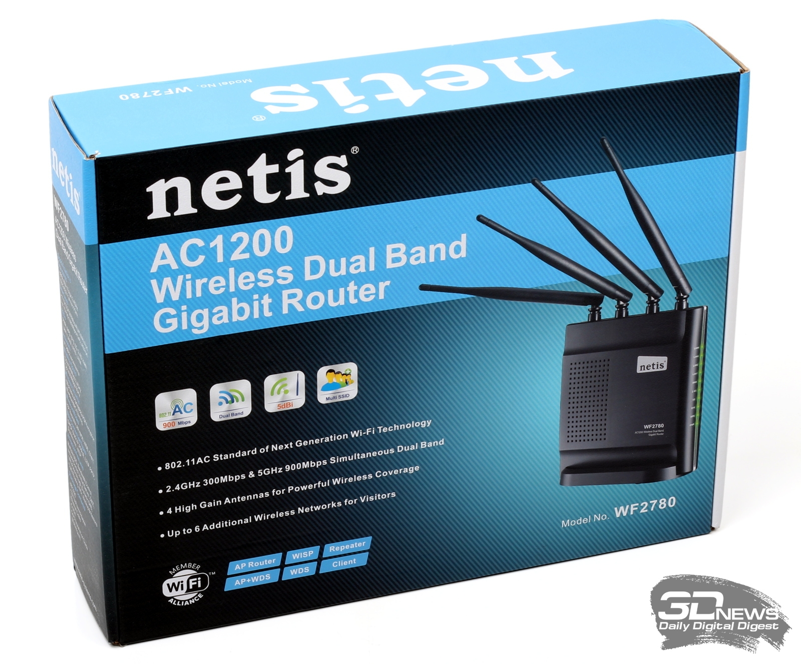

Маршрутизатор netis WF2780 за небольшую по нынешним меркам цену предлагает неплохую аппаратную платформу: гигабитные сетевые порты и двухдиапазонный Wi-Fi 802.11 n/ac 2 ? 2. Однако чудес не бывает – чем же придется заплатить пользователю за такое хорошее «железо», мы расскажем в нашем обзоре
Компания netis не так давно пришла на российский рынок. Её продукция гораздо более известна в Юго-Восточной Азии. Устройства netis отличаются простотой, что оправдывается низкой ценой. Рассматриваемый netis WF2780 как раз интересен тем, что примерно за 4 000 рублей он предлагает гигабитные сетевые порты и поддержку двухканального Wi-Fi 802.11 n/ac. Так как это наше первое знакомство с устройствами данного бренда, мы чуть более подробно опишем возможности прошивки. В целом же, забегая вперёд, можно сказать, что netis WF2780 – это «классический» роутер, то есть он умеет только подключаться к Сети и раздавать доступ в Интернет, но не более того. А вот насколько хорошо он справляется с этой работой, нам и предстоит выяснить.
?#Внешний вид
Комплектация netis WF2780 стандартная: сам роутер, подставка, бумажные инструкция и гарантийный талон, патч-корд и компактный блок питания мощностью 12 Вт. Всё это упаковано в довольно крупную картонную коробку. Роутер сделан из чёрного матового пластика. Один из торцов отведён для подключения несъёмных внешних антенн, коих здесь четыре штуки – по две для каждого диапазона.
Использовать роутер можно в трёх положениях: 1) прикрепив к стене, для чего сзади есть две т-образные выемки; 2) вертикально, с помощью комплектной подставки, у которой есть резиновые вставочки снизу; 3) поставив горизонтально на стол, благо углы поворота антенн позволяют это сделать. Вентиляционные отверстия есть только на нижнем торце и на передней панели. Во время работы роутер нагревается заметно, так что лучше позаботиться о доступе свежего воздуха.
Два боковых торца отведены для индикаторов и портов. Индикаторы крупные, средней яркости, зелёного цвета. Отключить их нельзя, и, признаться, их мигание несколько раздражает, но это уже дело вкуса. Из элементов управления роутером есть только пара кнопок. Одна, глубоко утопленная, предназначена для сброса настроек. Вторая – крупная, но тугая – для запуска WPS. Ставших уже привычными кнопок питания или отключения Wi-Fi нет.
В целом дизайн устройства простой и неброский – оформительских изысков тут нет, во всём чувствуется осознанный минимализм.
