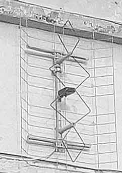

Удвоенный зигзаг Харченко для DVB-T2 или новая жизнь полячки
Классический Double Bi-Quad реализуется путем простого удваивания числа рамок в антенне Харченко. Получается синфазный стек из четырех одинаковых рамок с периметром каждой около 1λ. Как мы отметили в статье об антенне Харченко оптимизированной для цифрового телевидения, для расширения полосы желательно применить рамки периметром 1.5λ. Для увеличения усиления число рамок такой антенны также можно удвоить. Однако для сохранения согласования в широкой полосе выгоднее делать дополнительные рамки не одинакового размера с основными. В результате мы получаем антенну с усилением не менее 11 dBi, входным сопротивлением около 300 Ом и полосой пропускания 470-700 МГц.
Схематичное изображение антенны:

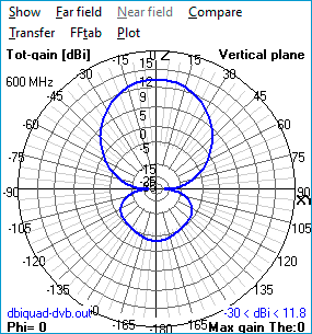

Характеристики такой антенны можно посмотреть на изображения ниже:
Характеристики антенны для диапазона 470-710 МГц
КСВ
Усиление dBi
Диаграмма направленности

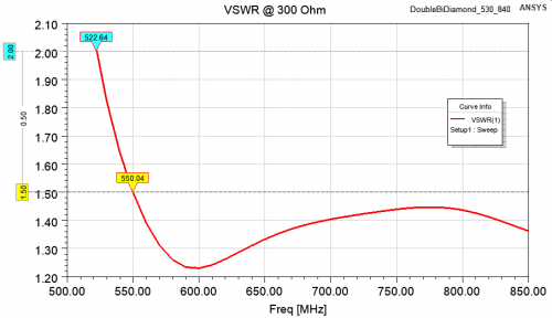

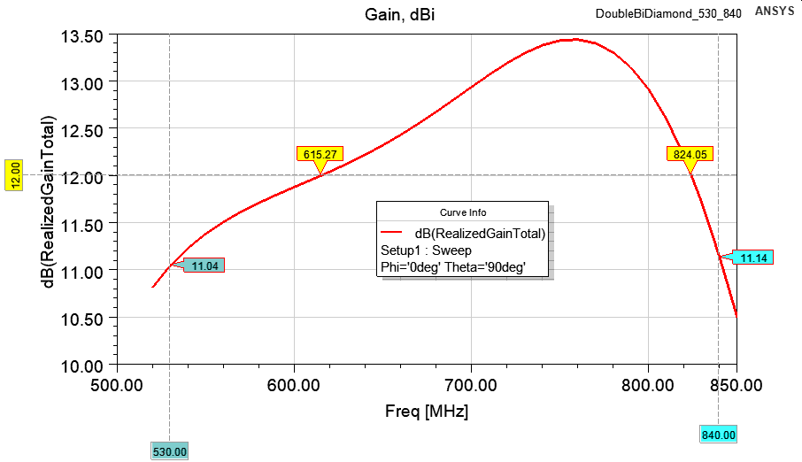

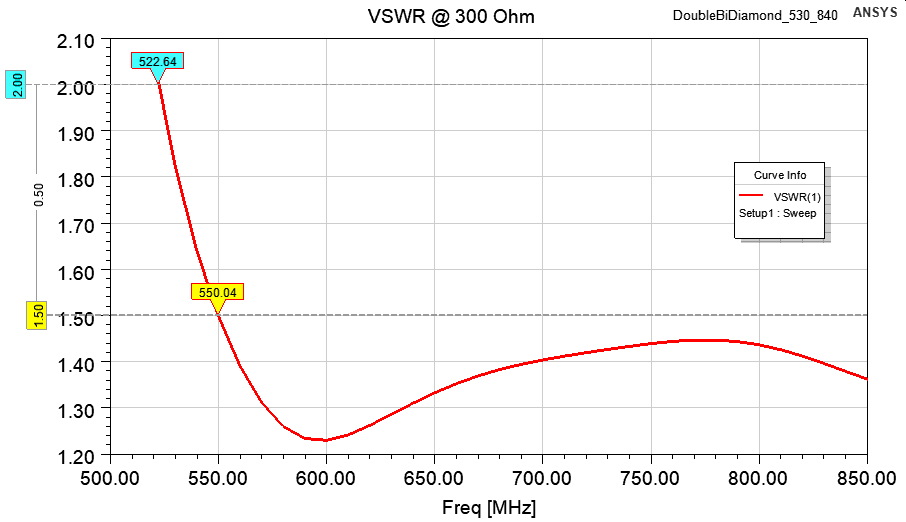

Характеристики антенны для диапазона 530-840 МГц
Входной импеданс
КСВ
Усиление dBi
Антенна не перекрывает весь диапазон 470-860 МГц выделенный для цифрового вещания (DVB-T2). Поэтому предлагается два варианта размеров на выбор в зависимости от частот на которых работают мультиплексы в вашей местности.Диапазон/Размеры OA OB OC OD AA' CC' OO' Offset
Входной импедансКСВ
Усиление dBi
- image.png (90.81 КБ) 10011 просмотров

КСВ
Усиление dBi
