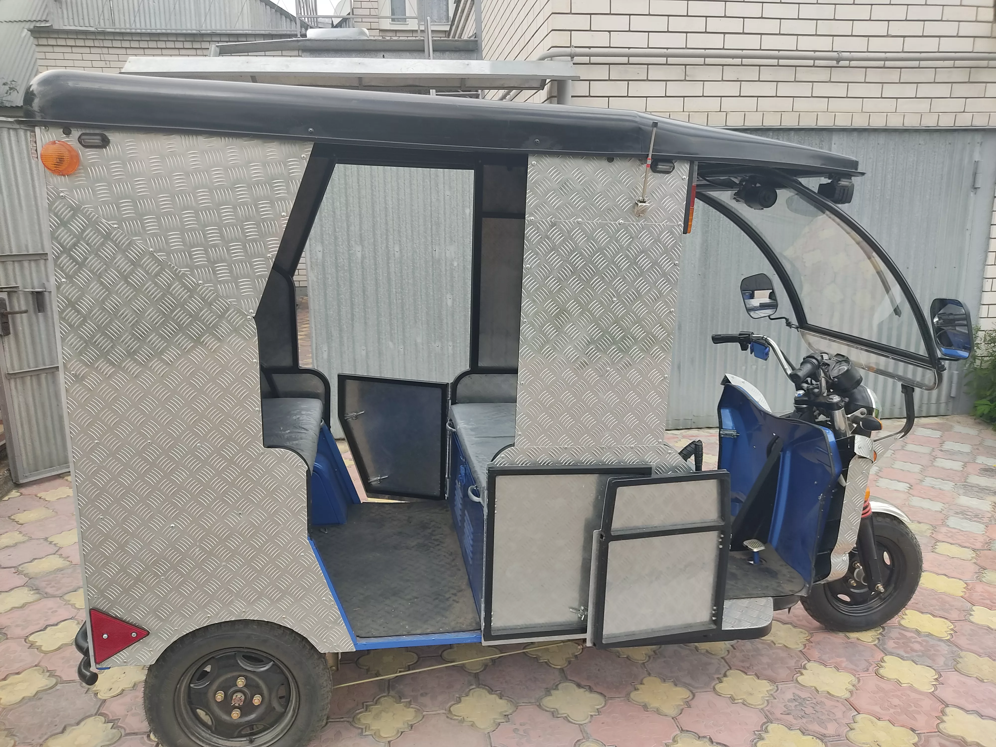

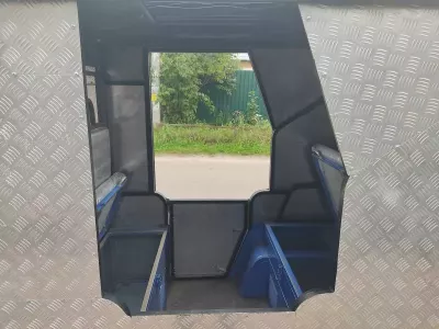

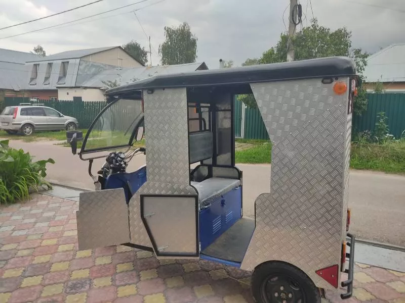

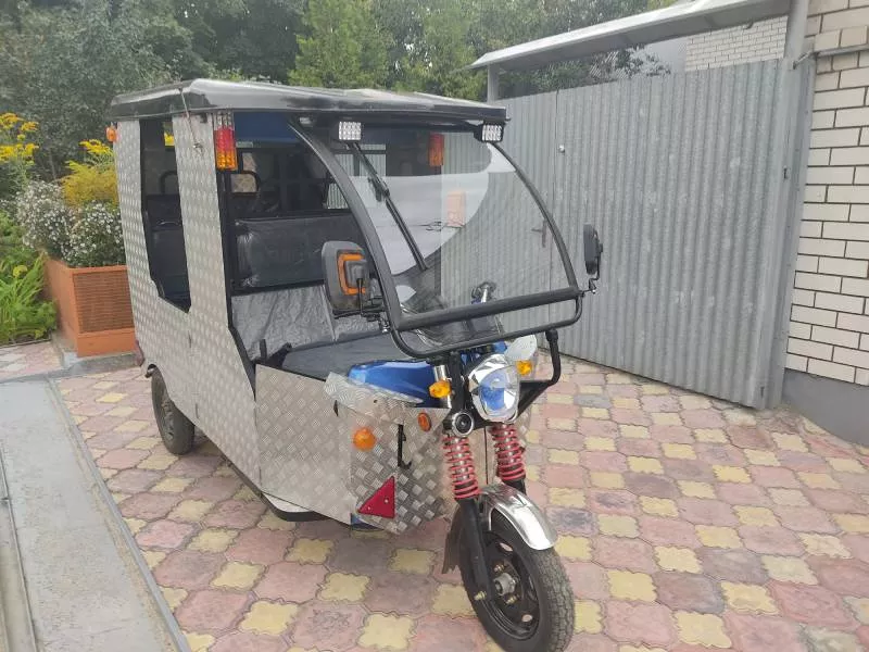

В начале я хотел купить трёхколёсный велосипед, потом велосипед трёхколёсный с моторчиком или аккумулятором, но вот купил это чудо техники. Много вложил труда, чтоб сделать то, что меня устраивает.Мой трицикл электрический, развивает скорость 40 км в час и можно возить 4 пассажиров. По моему это лучше, чем велосипед.

Зимой я не ездил из-за бугорков от снега, а уже при +10 градусов надо одевать шапку и телогрейку.

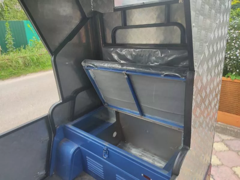

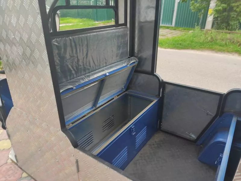

В этих пустых ящиках под сиденьями пассажиров при покупке были пять свинцово-кислотных аккумулятора по 12 вольт на 120 А/ч и я их не покупал, эти аккумуляторы стоили, чуть меньше самого трицикла. У китайцев купил Аккумуляторы LiFePO4 3,2V и плату, аккумулятор собрал сам и обошлось в два раза дешевле.У меня 60 вольт и взял 20 таких ячеек, они выдают 66 вольт. Мой аккумулятор влез в коробку под сиденьем водителя, где также все схемы управления и провода и эту коробку всё равно нельзя было использовать под багаж. А коробки у пассажиров больше и теперь пустые.
Максимально за раз я проехал 25 км и к моему удивлению, было 66 вольт стало 64 вольта.

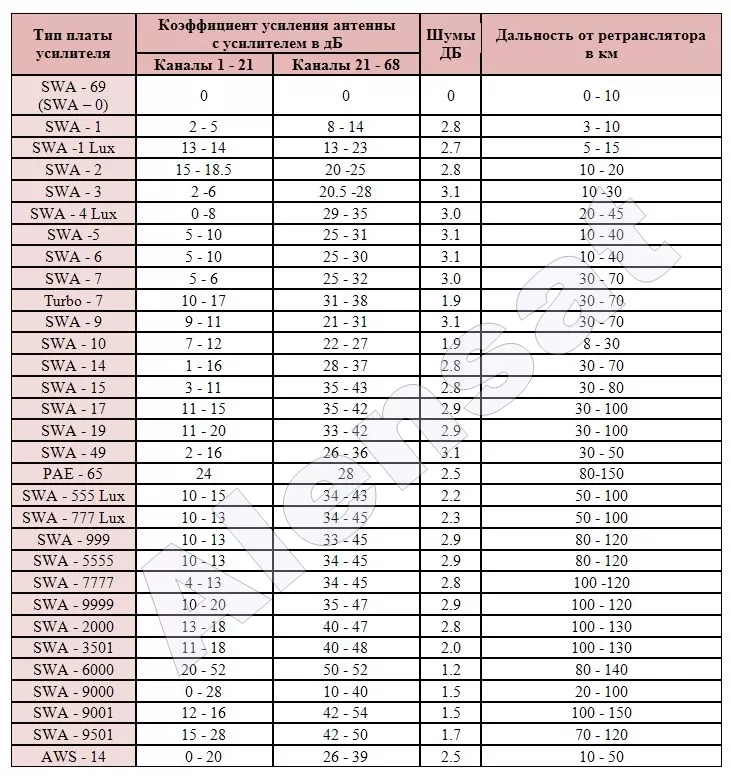

Характеристики усилителей серии SWA

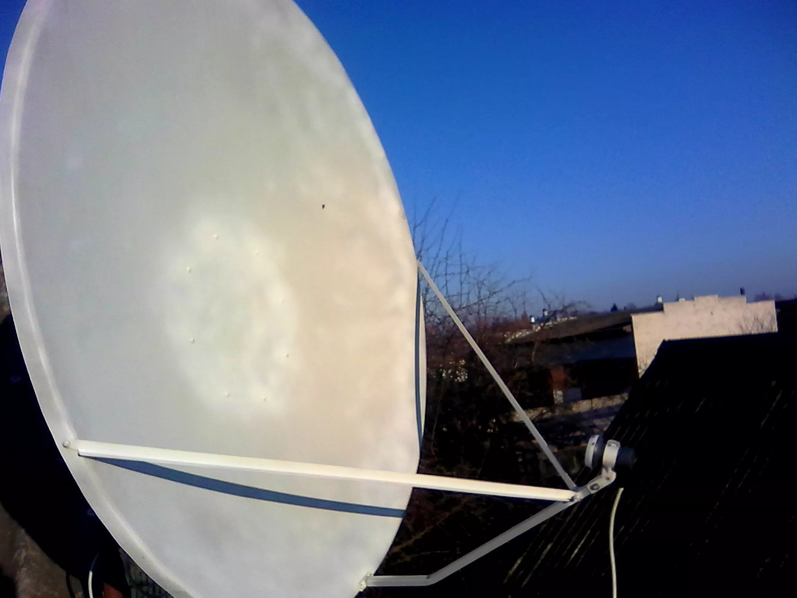

Последнее видео моих спутниковых антенн и ульев.
