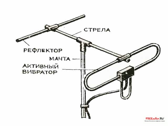

Самодельная 2-х элементная антенна
Самодельная 2-х элементная антенна обладает большей чувствительностью способна принимать "сигнал на расстоянии до 50 км от телецентра. Обладая более острой характеристикой направленности, такая антенна позволяет ослабить прием отраженных сигналов.
Антенна состоит из двух вибраторов - петлевого и полуволнового. Первый из них основной (он называется активным), второй носит название рефлектора. На телецентр антенну обращают активным - вибратором. Вибраторы крепят к мачте с помощью перпендикулярной к ней опоры - стрелы. Крепление должно быть очень надежным. И мачта и стрела должны быть изготовлены из изоляционного материала.
Рис.1. самодельная 2-х элементная антенна.
Размеры антенны (длина вибраторов и расстояние между ними) определяются номером телевизионного канала. Расстояние между осями противоположных сторон петлевого вибратора во всех случаях должно быть 75 - 80 мм. Для первого телевизионного канала длина петлевого вибратора должна быть 263 см, рефлектора - 320 см, расстояние между ними - 91 см.
Для других каналов размеры будут соответственно 218 - 264 - 76, 175 - 212 - 64, 156 - 190 - 56, 142 - 174 - 50, 76 - 94 - 27, 73 - 90 - 26, 70 - 86 - 24, 67 - 82 - 23, 65 - 79 - 22, 62 - 76 - 22, 60 - 74 - 21.
Кабель снижения подключают к активному вибратору вместе с согласующей петлей, длина которой для каждого канала остается такой же, как в случае рассмотренного выше петлевого вибратора.

2. Антенна ДМВ
Как указывалось выше, добиваться очень большого коэффициента усиления антенны ДМВ не имеет смысла, поскольку это ведет к неоправданному усложнению её конструкции. Однако и рассчитывать на дальний прием с малоэффективной антенной тоже не приходится.
Опыт конструирования и использования антенн ДМВ показывает, что наиболее простой и в то же время весьма эффективной является Z-антенна с рефлектором. Её отличительными особенностями является широкополостность, большой коэффициент усиления, хорошее согласование непосредственно с 75-омным коаксиальным кабелем и некритичность размеров.
Конструкция антенны для 21-60 каналов показана на рис. 5. Если антенна будет использоваться в диапазоне 61-100 каналов, то все её размеры необходимо уменьшить в 1,5 раза. Активное полотно 1 антенны изготавливается из алюминиевых полос и скрепляется «внахлест» винтами с гайками. В точках соприкосновения пластин должен быть надежный электрический контакт. На матче 6 (она может быть металлической или деревянной) полотно закрепляется при помощи стоек-опор 2 в точках С и D. Поскольку эти точки имеют нулевой относительно земли потенциал, то стойки 2 могут быть металлическими. Кабель 3 подсоединяется к точкам А и В (оплетка - к одной точке, а жила - к другой) и прокладывается вдоль полотна по нижней стойке 2 и по матче 6 к усилителю 7. Закрепляется кабель проволочными хомутиками. Полотно 1 может быть само по себе использовано как антенна. Её коэффициент усиления составляет 6-8 дБ. Однако лучше снабдить полотно рефлектором.
Пространственная ориентация антенны, изображённая на рис. 5 соответствует приему сигналов с горизонтальной поляризацией. Для приема вертикально-поляризованных сигналов необходимо полотно и рефлектор повернуть на 90°.
Усилитель ДМВ располагают в непосредственной близости от антенны (см. рис. 5). Вход усилителя с полотном антенны соединяют тем же кабелем, что заделан в усилитель. Входной кабель усилителя наращивают кабелем снижения. Желательно, чтобы он был как можно большего диаметра (от этого зависят потери в кабеле), использовать кабель диаметром 4 мм можно лишь в том случае, если его длина не превышает 10 м.
Соединения кабелей должно выполняться «ветик», так чтобы минимальным образом нарушалась коаксиальная структура фидера.
Если нет возможности изготовить описанную антенну, то усилитель может быть с несколько худшими результатами использован с промышленными наружными широкополосными антеннами ДМВ, например, типа, АТНГ(В)-5.2.21-41 (торговое название «ГАММА-1»).
Установка антенны определяется тем, на какой тип прохождения ДМВ вы рассчитываете. Если необходимо вести прием непосредственно за зоной обслуживания телецентра (60-200 км), то антенну следует установить так, чтобы в направлении прихода сигналов между ней и линией горизонта не было препятствий (дома, холмы и т.п.). Если же Вы ориентируетесь на сверхдальний прием при тропосферном или волновом распространении (при этом сигнал приходит «с неба» под углом 5-10° к горизонту), то не очень близко расположенные препятствия обычно помехой не является.
Простейший рефлектор 4 (рис. 5б) представляет собой плоский экран, изготовленный из трубок или отрезков толстого провода. Диаметр элементов рефлектора некритичен и может быть 3-10 мм. Антенна с плоским рефлектором имеет коэффициент усиления 8-10 дБ. Поднять коэффициент усиления до 15 дБ (эквивалентно 40-элементной антенне «волновой канал») позволяет сложный рефлектор типа «полуразвалившийся короб» (рис. 5в). Конструктивное исполнение такого рефлектора может быть самым различным, в зависимости от Ваших возможностей.Пространственная ориентация антенны, изображённая на рис. 5 соответствует приему сигналов с горизонтальной поляризацией. Для приема вертикально-поляризованных сигналов необходимо полотно и рефлектор повернуть на 90°.

Приемные антенны класса волновой канал своими руками
Конструкция антенны
Прежде всего о количестве элементов. Как известно, у волнового канала имеется траверса, на которую крепятся параллельно друг другу, начиная сзади:
Рефлектор.
Активный вибратор.
Пассивные вибраторы (директоры).
Для каналов метрового диапазона необходимо пожертвовать коэффициентом усиления ради увеличения рабочей полосы устройства. Это достигается путем снижения количества директоров.
Вот как это выглядит на практике:Диапазон до 70 МГц потребует наличия всего одного директора. Получается трехэлементная антенна волновой канал. Она состоит из рефлектора, активного и пассивного вибратора.
Диапазон до 110 МГц обходится четырехэлементной антенной, где имеется уже два директора.
От 170 до 240 МГц принято пользоваться волновыми каналами с пятью пассивными вибраторами.
От 470 МГц и выше (как раз наши цифровые мультиплексы) рекомендуется применять антенны из 15 элементов: рефлектор, активный вибратор, 13 директоров.
Вы можете использовать эти антенны и для приема радио в диапазоне FM, но следует знать, что поляризация в этом случае вертикальная. То есть все элементы, о которых мы еще поговорим ниже, должны располагаться перпендикулярно земле. Теперь что касается размеров. Все элементы, кроме активного вибратора, представляют собой обычные куски проволоки, которые закреплены на траверсе параллельно друг другу. Активный же вибратор выполнен в виде удлиненного прямоугольника со скругленными сторонами. В идеале углы должны быть прямые, но на практике, если гнуть из толстого материала, то не получается этого сделать. Имеется четыре вида расстояний в волновом канале:
От рефлектора до активного вибратора.
От активного вибратора до первого директора.
От первого директора до второго директора.
Между всеми остальными директорами.
На практике себя показывает отлично конструкция, где все директоры имеют одинаковую длину, чуть меньшую, нежели у активного вибратора. Рефлектор должен по длине превосходить каждый из них в отдельности. Все элементы изготавливаются из круглой медной, латунной или алюминиевой проволоки круглого сечения. Допускается использовать центральные жилы 4-жильных кабелей. Прочие будут искажать прием, но можно испробовать и их.Изготовить траверсу следует из обычного черенка для лопаты или трубы из полиэтилена высокой плотности. Все элементы крепятся поперек, на болтовые соединения, при необходимости длинные директоры снабжаются направляющими из прочного диэлектрика, это может быть то же дерево. По возможности все элементы должны располагаться в одной плоскости и быть строго горизонтальными.
Мачта должна располагаться позади активного вибратора, кроме того рекомендуется применить одну или две наклонные распорки. Ни одна из них не должна попасть в зазор между первым директором и активным вибратором. В противном случае антенна телевизионная цифровая будет работать так себе из-за искажений сигнала крепежом.
Сама мачта устанавливается на растяжки из стальной проволоки. Можно пользоваться двумя комплектами при необходимости. Кабель для телевизионной антенны по нормам используется на 75 Ом. Такое же значение имеют и волновые сопротивления плазменных и жидкокристаллических телевизоров.
Размеры самодельной антенны типа волновой каналПервый мультиплекс в Москве приходится на частоту 559,25 МГц. Посмотрим, какие размеры будет иметь антенна для портативного телевизора на этой длине волны. Сие приходится примерно на 32-ой канал советского вещания. Для него у нас будут следующие размеры устройства:
Длина рефлектора 26,9 см.
Длина активного вибратора 21,3 см.
Высота активного вибратора 5 см.
Длина директоров 20,2 см.
Расстояние 1 – 11, 9 см.
Расстояние 2 – 7 см.
Расстояние 3 – 13,1 см.
Расстояние 4 – 15,8 см.
Сигнал снимается с разрыва активного вибратора внизу. Длина прорези не имеет значения, для ДМВ диапазона это от 1,5 до 3 см. Теперь у нас будет цифровое телевидение, антенна своими руками сделана, осталось установить ее в комнате или на крыше. Рекомендуется при наличии прямой видимости, когда башня находится за горизонтом, пользоваться компасом и картой. А если взор наблюдает пред собой передающую станцию, то просто нацельте туда же и антенну волновой канал. В дальнейшем настройка производится по максимальному уровню сигнала (на практике качеству изображения). После чего приспособление стоит закрепить так, как это было рассказано выше.
Обратите внимание, что в городе ни о какой прямой видимости не идет и речи. Мы будем ловить отраженный сигнал, который может приходить с абсолютно любого направления. Даже с противоположного расположению телецентра. В это случае придется поискать как следует, откуда же приходит вещание. При неудовлетворительном качестве рекомендуется использовать усилитель для телевизионного сигнала, который включается возле антенны. Для этого придется провести кабель питания на крышу. Допускается установить волновой канал и в комнате, в этом случае усилитель может и не понадобиться. Основные потери происходят в кабеле, поэтому длина его должна быть минимальной. Таким образом телевизионная антенна комнатная своими руками может быть изготовлена по тому же принципу. В этом случае не требуются мачта и растяжки. А где ее поместить, это уже личное дело каждого. Зависит только от фантазии.
Если использовать кронштейн для телевизионной антенны, то на одной мачте можно укрепить несколько волновых каналов, это позволит принимать все частоты с максимальным качеством, ловить радиовещание. Обратите внимание, что мы не рассказали в этом обзоре про согласующие устройства, которые помогут добиться наименьшего значения КСВ. В этом случае мощность будет отражаться меньше. Таким образом опытный конструктор должен будет об этом позаботиться сам!
