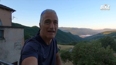

Станция Bike Channel переведена на SD
21.01.2025
Оператор итальянской тематической программы Bike Channel внес изменения в спутниковое вещание своей станции. Трансляция была переведена с высокого разрешения (HDTV; 1280x720p) на стандартное (SD; 720x576).
Станция Bike Channel продолжает транслироваться свободно (FTA) и, следовательно, доступна для всех зрителей в Европе, которые получают сигнал со спутника Eutelsat Hot Bird 13F.
Телезрителям Bike Channel доступны передачи о велоспорте - актуальная информация, журналы, документальные фильмы или записи гонок.
технические параметры - Bike Channel:
• Спутник Eutelsat Hot Bird 13F (13°восточной долготы), частота 12 034 ГГц, pol. V SR 29900, FEC 3/4, DVB-S2/8PSK, FTA
