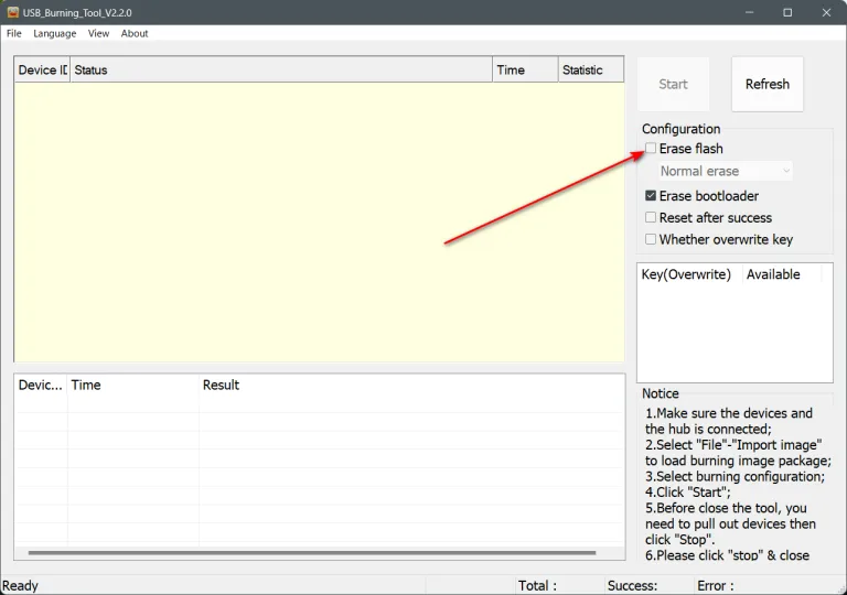

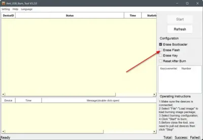

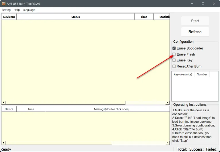

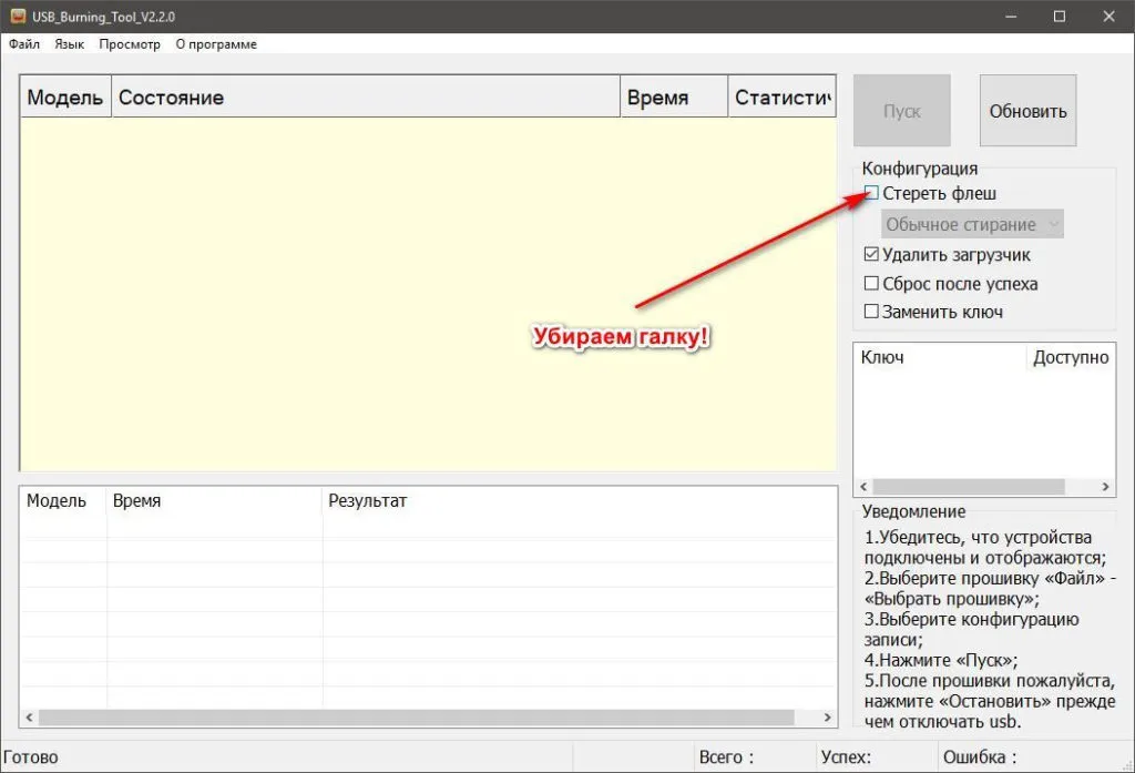

Обновление прошивки с сохранением данных в USB Burning Tool
Перед прошивкой убрать галку стереть флеш.
Внимание
Этот вариант нельзя применять, если в списке изменений версии прошивки, указано исправление "Системные поправки"
Внимание

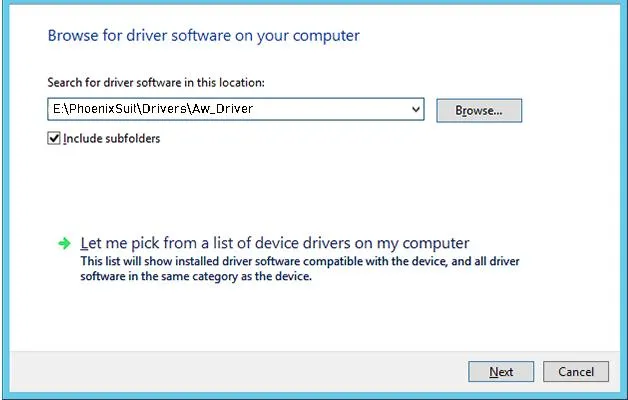

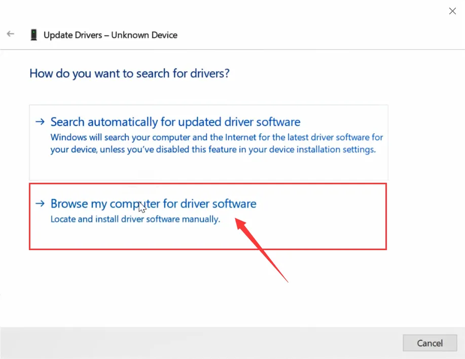

1.2 Щелкните правой кнопкой мыши неизвестное устройство и выберите параметр «Обновить драйвер».
Затем настройте путь к диску:
E:\PhoenixSuit\Драйверы\AW_Driver
(Путь к файлу драйвера только что разархивирован)
Просмотрите <файл драйвера, который вы только что распаковали>
Следуйте подсказкам к следующему шагу

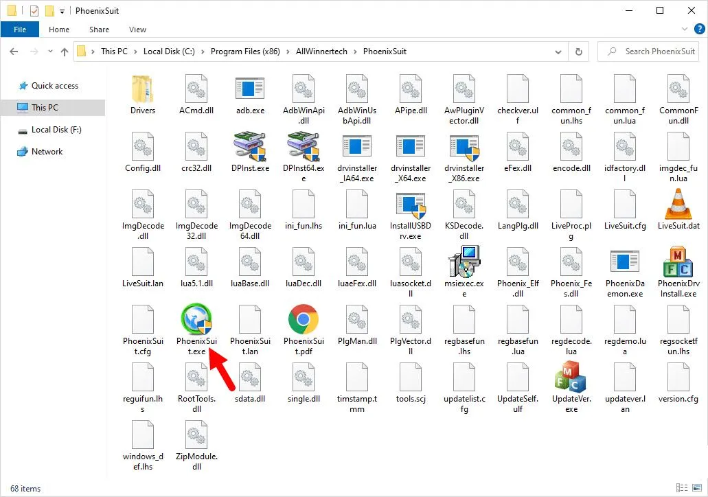

2.2 Запустите/откройте приложение PhoenixSuit из меню «Пуск» или непосредственно с диска E: PhoenixSuit.exe
(Разархивируйте инструмент на диск e и запустите PhoenixSuit.exe, чтобы открыть инструмент)

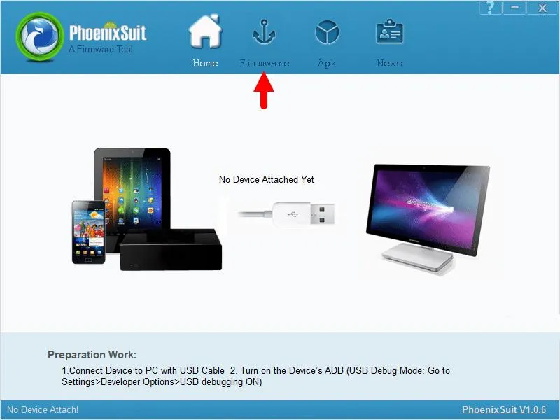

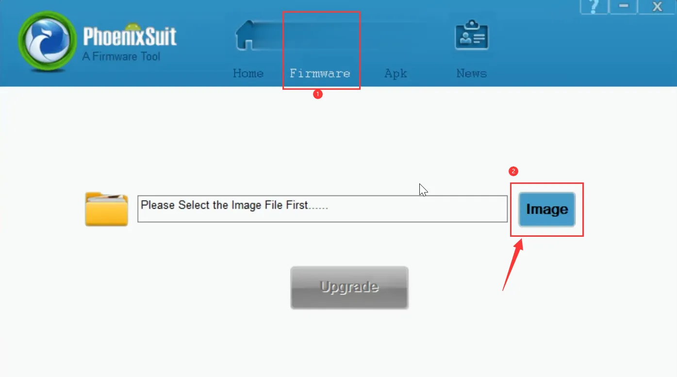

2.3 После запуска приложения PhoenixSuit щелкните меню «Прошивка».

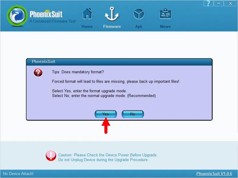

2.4 В меню «Прошивка» нажмите кнопку «Изображение» и выберите файл прошивки (.img) с компьютера (который вы загрузили на шаге 2.1). Затем нажмите кнопку «Обновить».

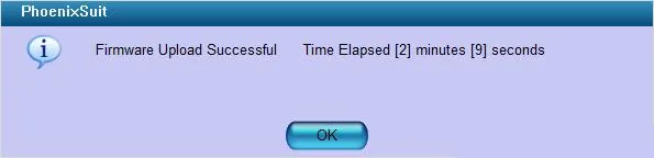

2.6 После завершения процесса перепрошивки/установки вы сможете увидеть сообщение об успешном обновлении прошивки на экране компьютера. Нажмите OK, чтобы завершить перепрошивку.
