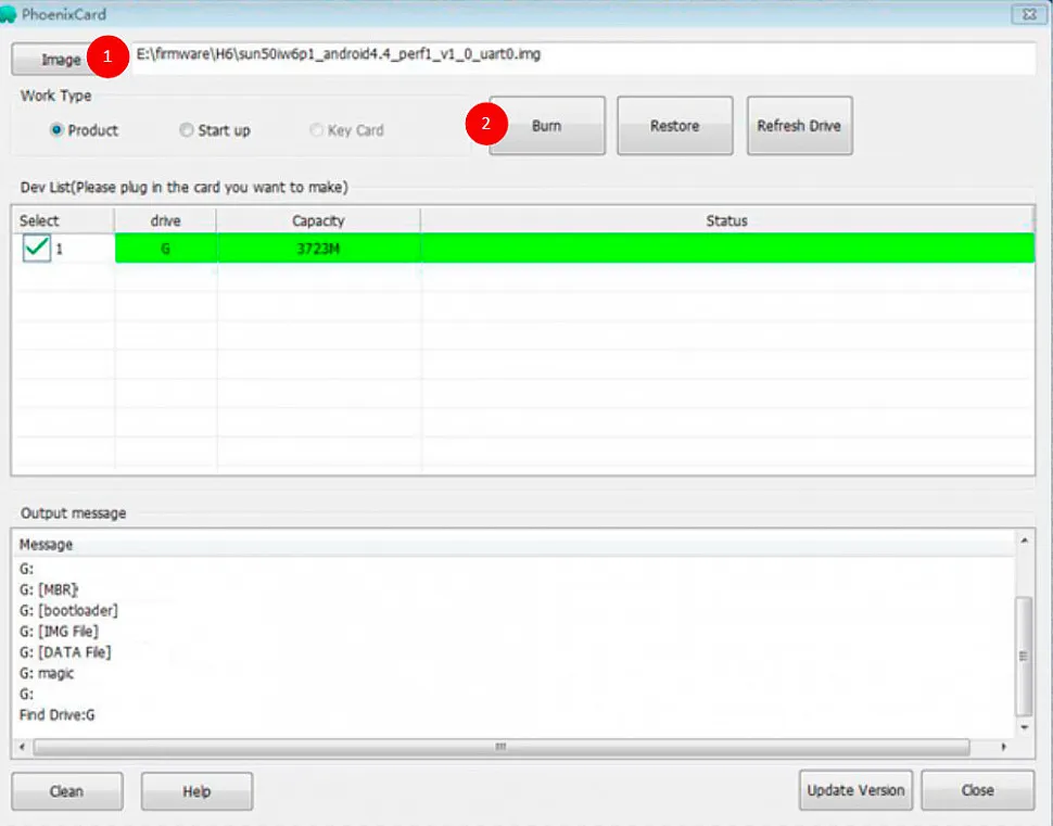

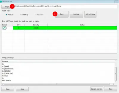

Запустите программу PhoenixCard. Откройте исполняемый файл phoenixcard.exe.
Вставьте microSD карту объемом не менее 2GB в компьютер.
В программе PhoenixCard:
Нажмите на кнопку Image (1) в левом верхнем углу и выберите файл прошивки с расширением .img.
Убедитесь, что правильно выбрана буква диска вашей microSD карты.
Выберите тип записи Product.
Нажмите Burn (2) и дождитесь завершения записи прошивки на карту.
